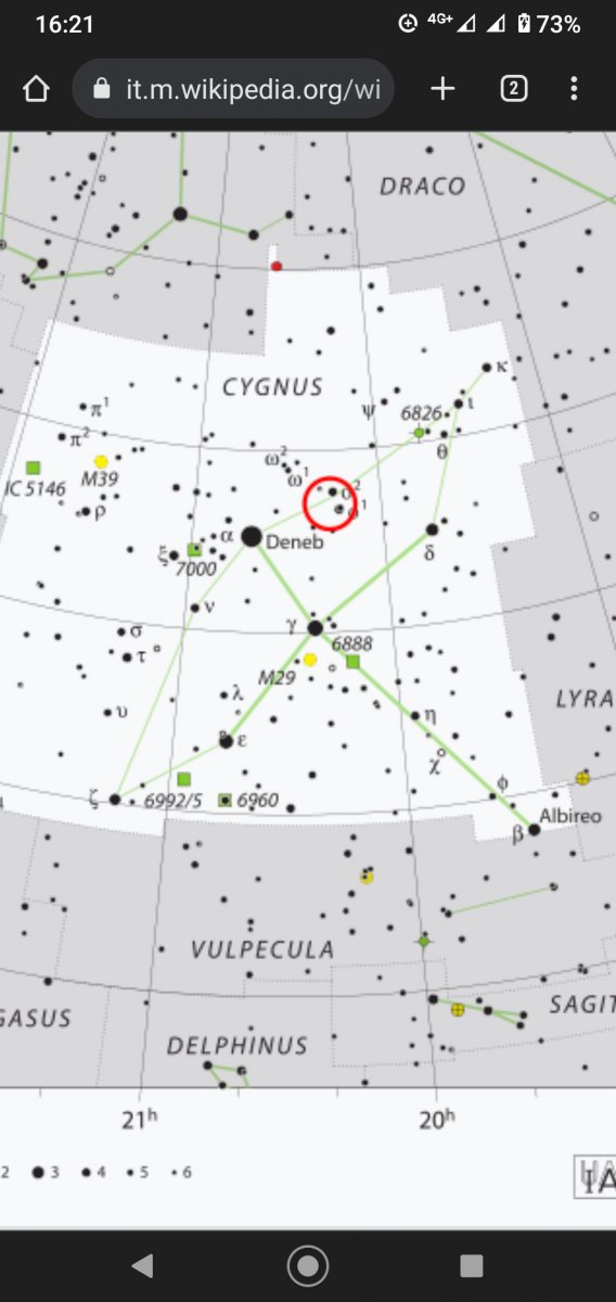

@MissStrange se vedi che perdi troppo tempo con M15 ti suggerisco un puntamento facile facile nel Cigno, due sistemi binari vicini bicolore molto belli al pari di Albireo, Omicron¹ e Omicron² Cigny, dovresti riuscire a scorgerlo a occhio nudo e puntarlo direttamente, quando ne centri uno in realtà sono due molto vicino c'è l'altro.. vale la pena anche leggere qualcosa riguardo ai due sistemi..
Allegato 51438
Allegato 51438
Li ho visti. Molto belli, sono stelle binarie, non semplicemente doppie, vero?

ο1 Cygni è una binaria ad eclisse del tipo Algol formata da due componenti:
31 Cygni A: la componente principale del sistema; è una gigante brillante arancione di tipo spettrale K2II. Possiede una temperatura superficiale pari a 3900 K e una luminosità pari a 1800 volte quella solare. Ogni 10,32 anni la stella eclissa la sua compagna: il fenomeno perdura per 63 giorni[3];
31 Cygni B: è una stella bianco azzurra di sequenza principale, ma classificata alle volte anche come subgigante blu[2] di classe spettrale B3V/B3IV[2]; possiede una massa pari a 6-7 masse solari e una luminosità 1800 volte superiore a quella del Sole[3]. possiede un raggio 5,2 volte quello della nostra stella.
ο2 Cygni è una binaria a eclisse ampia, composta da una supergigante arancione di tipo spettrale K3Ib e da una bianco-azzurra di sequenza principale, la variazione di magnitudine causata dall'eclisse è di appena 0,06 magnitudini. la luminosità della supergigante arancione è 11.000 volte superiore a quella del Sole, la massa quasi 10 volte maggiore, e il diametro è 230 volte quello solare, cioè all'incirca 2 UA. La stella azzurra è invece circa 5 volte più massiccia del Sole, con un diametro 3,5 volte superiore.
Il sistema è relativamente giovane, circa 20 milioni di anni, e il suo interesse, come nel caso di ε Aurigae, è poter osservare la supergigante quando la stella blu viene eclissata dalla sua tenue e semitrasparente atmosfera, retroilluminandola e permettendo studi altrimenti impossibili. (Wikipedia)
