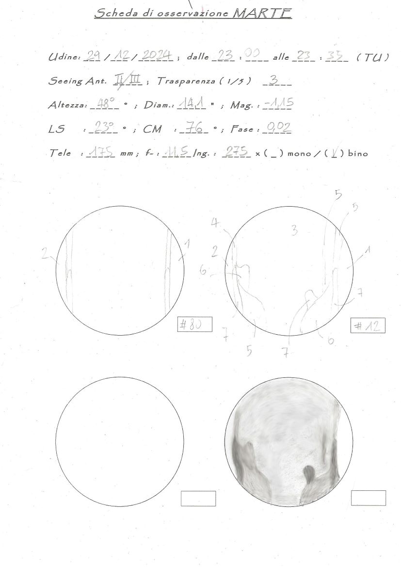

Osservazione di ieri sera 29 dicembre, adesso il pianeta é visibile ad orari meno “impegnativi”, coraggio fatevi avanti con le vostre osservazioni! ;)

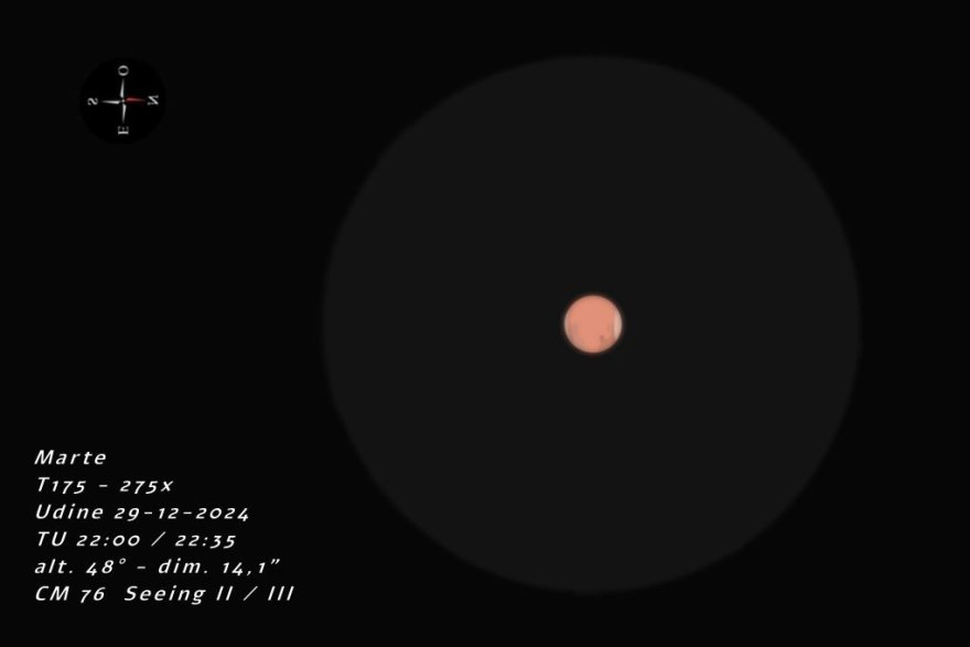

Serata fresca e piuttosto umida, Seeing II raramente III, trasparenza 3 su 5, ho osservato dalle 23:00 alle 23:35 in binoculare a 275 ingrandimenti con il newton diaframmato a 175mm.
Siamo in prossimità dell'opposizione e Marte sta per raggiungere la massima grandezza, adesso sottende 14,1 secondi d'arco e brilla a mv -1,15, la fase é al 2% ed appare colorato di un arancione sbiadito.

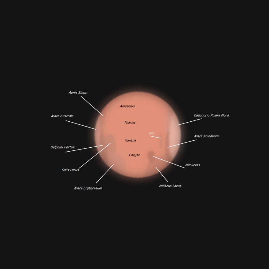

Il filtro azzurro #80 ha evidenziato il grande cappuccio polare nord ed una zona chiara più sottile dall'altra parte, nell'emisfero australe.
Utilizzando il filtro giallo #12, partendo da sud ( a sinistra nel disegno ), si evidenziava la zona chiara di cui sopra, corrisponde al mare australe ma non ho capito bene se era il cappuccio sud o qualche nebbia... ( int. 2 ), era bordato da un collare scuro, di media intensità ad ovest corrispondente all'Aonis Sinus ( int. 5 ) e più marcato e spesso ad est, presumibilmente il Delphini Portus ( int. 7 ). Senza uno stacco netto ma di diverso albedo si percepiva verso latitudini inferiori il “grande occhio” del Solis Locus ( int. 6 ) mentre il Mare Erythraeum ( int. 5 ) chiudeva i dettagli dell'emisfero sud.
Al centro del pianeta, da ovest a est, i deserti di Amazonis, Tharsis, Xanthe e Chryse che con intensità 3 non rivelavano nessun dettaglio.
Passando dall'altra parte e partendo sempre dal polo ( nord ) ho visto in sequenza il cappuccio ( int. 1 ) bordato da un collare molto scuro più spesso verso est ( in basso nel disegno ), era parte del Mare Acidalium ( int. 7 ) che poi “sfociava” nel Niliacus Lacus ( int. 6 ), da qui una propaggine leggermente più scura puntava verso il centro del globo, l'ho valutata d'intensità 6/7, trattasi di Nilokeras.
Per finire, solo a momenti, percepivo una sottile linea più o meno parallela al collare nord, non so se era la propaggine di Tannaus ( int. 5 ) o qualche “miraggio”...
Per essere sicuro avrei bisogno della Vostra collaborazione per un confronto su quanto visto.
Questa la mia personalissima scheda:
Allegato 54533
Di seguito il disegno:
Allegato 54534
Ed infine l'ingrandimento con la nomenclatura citata nel testo:
Allegato 54535

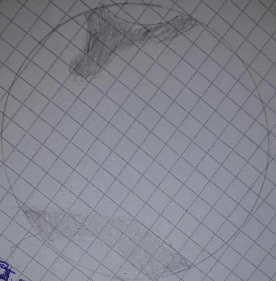

Trovandomi fino ad ieri a Cagliari per le vacanze di Natale (oggi sono ritornato a scuola a Nuoro), mi sono tirato dietro un'ottica da viaggio e ho fatto questo disegno di Marte al telescopio il 4 di questo mese tra le 21,06 e le 21,15 a 174X.
Allegato 54594

Ciao @Gonario , posso chiederti che ottica hai usato , immagino un tubo corto , visto la dicitura (ottica da viaggio)
Re: Marte, opposizione afelica 2024/25
Ben fatto @Gonariu !
A quell'ora Marte é ancora piuttosto basso quindi soggetto a maggior turbolenza atmosferica, sei mica riuscito a valutare il seeing?
