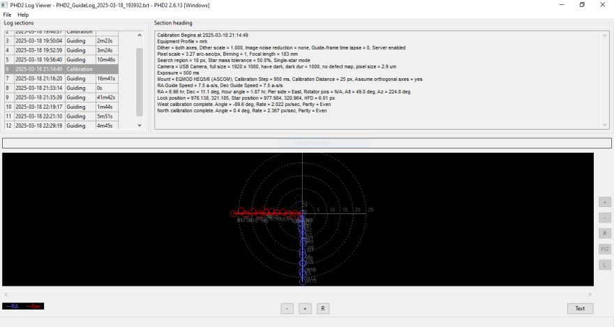

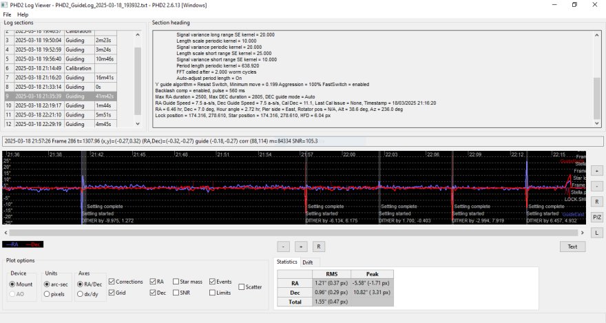

Ho allentato completamente i 3 supporti del primario. Adesso ci passa il foglio.
Vi allego il log di PHD2 della calibrazione e guida di ieri.
Non mi sembra malvagio sinceramente.
Allegato 54919
Allegato 54920

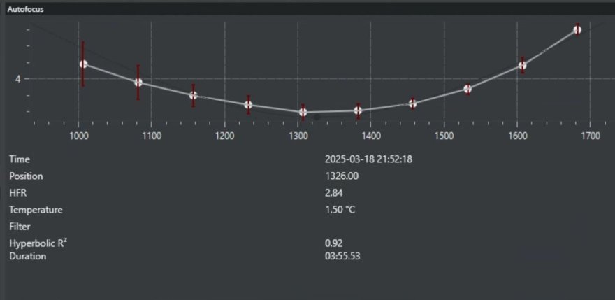

mentre questo è il grafico di focus
Allegato 54921
frignanoit ho letto la discussione ma ma vedendo quanto prima non credo sia il mio problema :meh:
