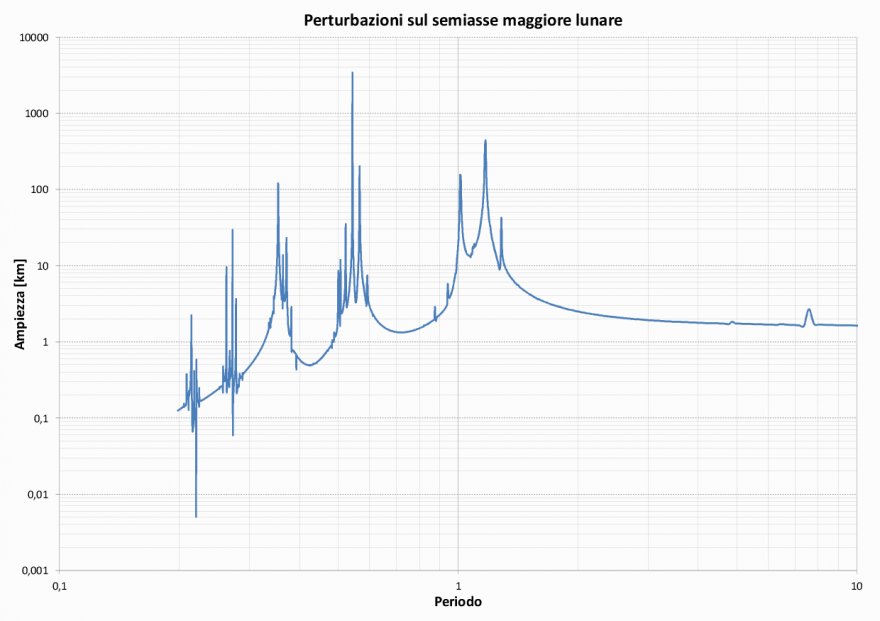

Ho finalmente avuto modo di scaricare il tuo file Excel e non mi sarei mai immaginato un lavorone simile, complimenti!
Dalle immagini della nuova versione, vedo che stai inserendo nuovi grafici particolarmente curati anche nell’aspetto e per valorizzare ulteriormente il tuo lavoro, volevo suggerirti di valutare l’aggiunta di un nuovo tipo di grafico che non ho mai visto da nessuna parte. Sto parlando di grafici che mostrano le perturbazioni degli elementi orbitali per alcuni corpi celesti che tu eventualmente sceglierai; il risultato è qualcosa del genere:
Allegato 25110
Il grafico d’esempio mostra l’ampiezza delle perturbazioni periodiche sul semiasse maggiore della Luna (espresse in km) e la loro periodicità, indicata nell’asse orizzontale come il loro periodo in rapporto al periodo orbitale lunare.
Ad esempio, si vede che la perturbazione maggiore è ampia circa 3400 km e ha un periodo pari a 0,543 volte il periodo orbitale della Luna; in altre parole, siccome il periodo orbitale medio è pari a circa 27.178 giorni, moltiplicando quel numero per 0,543 si ottiene che la Luna, ogni 14,76 giorni è soggetta ad una perturbazione sul semiasse maggiore pari a 3400 km.
Io utilizzo questo metodo anche per ricostruire l’orbita di un qualunque oggetto del quale posso calcolare la posizione ad ogni istante voluto, ma in pratica è un metodo utile solo per valutare analiticamente gli effetti di un corpo su un altro e non interessa in questo thread.
Prima di concludere, devo precisare che i calcoli richiedono l’utilizzo di una funzione chiamata trasformata discreta di Fourier (che tu dovresti trasformare in un semplice algoritmo in VBA). Il problema è che il grafico che ho postato richiede l’elaborazione di centinaia di migliaia di punti e stimo che il tempo di calcolo con Excel non ottimizzato possa essere di alcuni giorni (non sto vaneggiando). Siccome, invece, l’utilizzo di apposite librerie ottimizzate riducono i tempi a frazioni di secondo (io utilizzo FFTW), non avrei problemi a crearti i file con i dati che poi tu dovrai graficare.
Se sei interessato, potrei mandarti i file di un centinaio di corpi, tra pianeti, pianeti nani, satelliti naturali e asteroidi. Vedi tu se ti può essere utile.

Sto lavorando per inserire correttamente i punti di Lagrange, ove esplicita ti da' la esatta posizione "Istantanea" visto che si conosce l'esatta distanza e il mio e' corretto per un range di 3000 anni per ogni pianeta, (Pluto excluded.) -------
Quindi consocendo questo valore ho potuto inserire il calcolo per il valore del baricentro Lagrange. ! Addirittura a 5 punti . , L1, L2, L3, L4, L5 , e sto inserendo in aggiunta anche a che angolo sono ! il cui gia' l'angolo nel piano dell'eclittica e' diverso e cambia con il suo piano di baricentro verso il Sole, ma cambia l'angolo sia sul piano orbitale e sul piano verso l'altro pianeta, nella sua orbita.
I calcoli comunque sono corretti, presi su un file excel su un server ftp JPL .
Ma ritornando al tuo punto mi pare sia un corretto argomento e sopratutto ti dico GRAZIE, per questa tua idea.
Ma ricorda una cosa che nel tuo calcolo varia tantissimo a seguito del fenomeno SUPERLUNA, il quale su alcuni post indietro ho scritto che ha periodi che ho rilevato da osservazioni astronomiche pubblicate, in circa....
413,283333340194
413,324299999978
413,397806480061
413,438310190103
413,465277730021
413,380555599927
605,665277780033 ??
220,958333329763 periodo che non comprendo.
1211,55833333320 quà un super periodo..
Questi i periodi rilevati dalla varie osservazioni in tempi recenti, che purtroppo non trovo negli anni addietro sul periodo della Superluna che, la stessa Luna, deve essere entro i 357.400 km ! perche' il fenomeno si verifichi .
Comunque ho scaricato il tuo Grafico, ma che periodo comporta ??? non e' inserito.
Poi per fare quel tuo grafico, mi serve la posizione della Luna Semiasse maggiore e distanza istantanea (che nel mio foglio trovi...), ma che invece per avere il grafico a lungo termine 2500 anni, altrimenti per corti periodi ...... non serve a nulla :hm:
In excel e' impossibile, serve un nuovo foglio a parte, serve che inserisca solo la luna e il sole, ma purtroppo non puoi non tenere conto della perturbazione della variazione del baricentro EMB (Earth-Moon-Barycenter), se non consideri Sole, Marte, Giove, Saturno per gli elementi maggiori, in cui ne io ne tu' siamo in grado di prenderli per farne il calcolo, perche' non abbiamo esattamente i valori !!!!!!!!
Diciamo che potremmo avvicinarci ma non e' come voglio io molto preciso. Non perché i valori di calcolo nel foglio, non possano essere corretti......... ANZI ...
Poi prendere 2000 anni e a pari passo, dovrei fare un lavorone di 5 mesi almeno.. NO'.. assolutamente. NO .
Il valore che tu menzioni "
CristiaPi -Scrive - .............il periodo orbitale medio è pari a circa 27.178 giorni, moltiplicando quel numero per 0,543 si ottiene che la Luna, ogni 14,76 giorni è soggetta ad una perturbazione sul semiasse maggiore pari a 3400 km.....
TU parli del Periodo di Rotazione Lunare, dato da
=27,321661-(0,0000002*(((((SE((SE(B8>=0;yyyy;yyyy+1))>=0;-1900+(SE(yyyy>=0;yyyy;yyyy+1));-(1900-(SE(yyyy>=0;yyyy;yyyy+1)))))/100))*36525)/36524,2))
Che trovi nel foglio e affinati in ultimo ... Che nulla ha, a che fare con il valore del Semiasse Maggiore o la distanza instantanea che trovi in precisione sul foglio calcolo.
Preciso per luna in circa ±8000 anni !
Per luna arriva secondo la stima in 27.3216607659949 27d,07h,43'11"29,41 , durata rotazione lunare.
Algoritmo J.Meeus e JPL-
Cosa e' quel 0.543 ?? e che periodo e' un perturbazionale ? e di che cosa ?
mmhhhhhhh !! Dove hai preso questi dati ?,
Passami il documento di arXiv che voglio vedere i riferimenti, attenzione a siti fuffa, che ci cadono in molti .
arXiv, arXiv, e ancora arXiv . ........................ o edu ...
Documenti tipo questi ==> Allegato 25164,(New analytical planetary theories VSOP2013 and TOP2013.pdf) tra l'altro non ho tempo neppure di andarmelo a leggere...... e non riesco ad accedere all'ftp di MCCE ....... per scaricare i file e vedere come sono messe le linee per l'algoritmo !
Al momento sono in alto mare con le correzioni sul foglio di calcolo, + sistemazione per grafici futuri e miglioramento per evitare blocchi ..:sad:
A me' serve qualcuno che ......... tra quei dati ci capisca e sappia tirare fuori il valore della posizione planetaria, parametri per il calcolo di L, B R . (longitude, latitude, Radius vector) per ogni valore istantaneo , altrimenti calcoli per tale giorno es .. il 01/01/2000 TU. 00:12 a me' non serve a nulla !!!!!!!!!!! Il pianeta era... .. Ma mi serve l'algoritmo di calcolo, perché ogni corpo del sistema solare si muove in base a leggi e perturbazioni.

Ciao @lucianob,
lucianob
Provo a chiarire meglio il grafico rispondendoti globalmente al tuo messaggio.
Il mio grafico, in pratica, non serve a niente. :) Nel senso che esso non ha alcuna applicazione pratica (così com'è, non serve a calcolare una posizione di qualcosa), ma dà un'informazione aggiuntiva su quanto un dato corpo celeste è perturbato dagli altri corpi celesti e questa è una cosa che non vedi con i normali grafici che mostrano le orbite dei pianeti intorno al Sole o dei satelliti intorno ai pianeti.
Secondo me, può essere un'utile aggiunta al tuo mega-foglio Excel per due motivi:
1) non ho mai visto da nessuna parte grafici simili a quello che ti propongo, per cui il tuo file verrebbe valorizzato con informazioni aggiuntive, non che ne abbia bisogno, ma è sempre un'informazione in più;
2) un appassionato di astronomia, potrebbe essere interessato (anche per sola curiosità) alle perturbazioni che "disturbano" un dato elemento orbitale di un dato corpo celeste.
Supponiamo che per qualunque motivo (anche solo per curiosità) tu sia interessato a conoscere le perturbazioni che gravano sull'asse maggiore della Luna. Come faresti a soddisfare questa tua curiosità? Nonostante il tuo file riporti una mole incredibile di dati, attualmente non puoi soddisfare questa tua ipotetica curiosità e se mi dici che non è una cosa che può interessare, allora non hai bisogno di quel grafico, ma se invece t'interessa, puoi fare così:
1) inizi a calcolare il semiasse maggiore lunare a partire da una data che ti può interessare andando avanti a calcolarlo di ora in ora per 100 orbite (o quelle che vuoi tu);
2) calcoli la DFT (trasformata discreta di Fourier) di tutte le centinaia di migliaia di punti che hai memorizzato durante il punto 1;
3) riporti su di un grafico i punti trasformati al punto 2 e ottieni il grafico che ho postato.
Come si legge quel grafico? E' semplicissimo.
Utilizzando le DE430, io ho calcolato il semiasse maggiore lunare per 255 orbite della Luna intorno alla Terra a partire da MJD 50000 a MJD 57013 con un passo costante pari a 4623,06 secondi. Il periodo orbitale medio per queste 255 orbite è risultato pari a 27,1783 giorni; questo numero è rappresentato nel grafico dal numero 1 sull'asse orizzontale.
Se tu vuoi sapere a cosa corrisponde 0,543, basta fare la proporzione:
0,543 : 1 = x : 27,1783 ottenendo
x= 27,1783 * 0,543 / 1 = 14,7578 giorni, cioè il semiasse maggiore lunare è soggetto ad una perturbazione (periodica) pari a 3400 km ogni 2 settimane circa (cioè 14,7578 giorni). A cosa può essere dovuta questa perturbazione così grande? Sicuramente al fatto che la Luna ogni mezza orbita si trova in opposizione e in congiunzione col Sole, che contribuisce per il 50% all'accelerazione a cui la Luna è sottoposta (6 mm/s2), mentre l'altro 50% è dovuto alla Terra.
Allo stesso modo, si vede che la seconda perturbazione più grande è pari a 433 km ed ha un periodo poco superiore a 1 periodo orbitale. Dal grafico non si vede con esattezza, ma dai dati vedo che il periodo è pari a 1,173 periodi orbitali: 27,1783 * 1,173 = 31,88 giorni e cioè ogni 31,88 giorni il semiasse maggiore lunare è soggetto ad una perturbazione pari a 433 km.
Puoi fare la stessa cosa per l'eccentricità, l'argomento del perigeo o perielio, il raggio vettore, la latitudine, l'inclinazione, ecc.
E' utile? Non è utile? Io utilizzo questi dati per alcuni corpi celesti che m'interessano, ma devi decidere tu se sei interessato alla cosa.
Spero di essere stato più chiaro di prima.
Ciao
Cristiano
