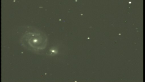

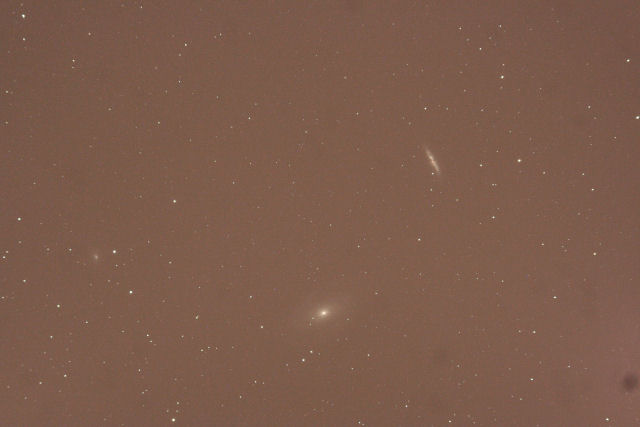

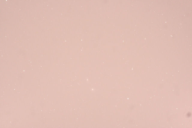

A margine di questa interessante discussione, metto alcune foto alquanto indicative.
Ricordo che ho anche una sta starlight svx m5c raffreddata da "solo" 300k, un sensore a colori delle dimensioni della toucam.
Ma i risultati sono notevoli, se solo la sfruttassi un po di più e meglio.
Le foto sono tutte one shot grezze - fatevi le vostre opinioni.
Starlight m5c - 20 minuti di ripresa
Allegato 6271
Canon 350D 10 minuti iso400 - pressapoco nella stessa zona di cielo relativamente buona.
Allegato 6272
Canon350D 5 minuti a 800 iso - zona di cielo piuttosto inquinata a Sud
Allegato 6273
