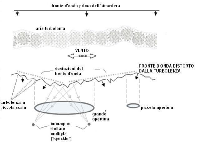

Un paio di immagini che dovrebbero chiarire due fenomeni sempre controversi.
La prima è l'effetto del seeing rispetto ai diametri, e l'immagine è semplicissima e chiarificatrice
Allegato 11378
Effetto montagna
Allegato 11379

Questo, come ha dimostrato Huni nel disegno, è il tipico caso di Turbolenza Locale.
Ti premetto però che questa è altamente degradante nel Planetario ma non compromette una serata di osservazione a largo campo
