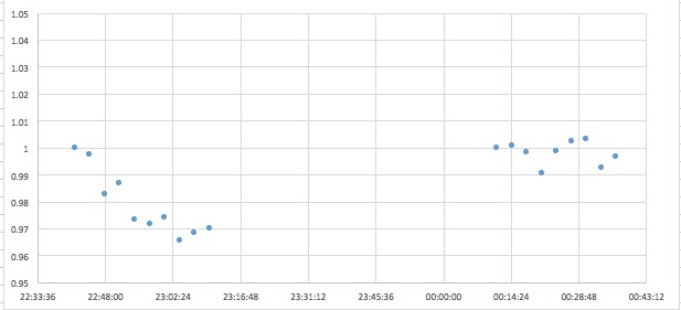

Niente da fare, ieri sera non ne è andata una giusta: all'inizio non trovavamo la stella per colpa di un problema con le coordinate, una volta risolto dopo un'ora e mezza il transito sarebbe iniziato dopo 10min quindi velocemente calcoliamo l'esposizione e facciamo partire tutto, verso la fine saliamo per dare una controllata e la cupola era bloccata oscurando 1/4 di telescopio quindi messa a posto ritorniamo al piano di sotto, un'ora dopo la fine del transito ritorniamo in cupola per prendere i vari frame ma scopriamo che ce ne sono solo 20 (da 3 min), in pratica ha iniziato e poi ha deciso per conto suo di fermarsi per un'ora prima di ripartire e ovviamente era l'ora del transito... perso completamente.
Eravamo e siamo totalmente delusi ma ci riproveremo al più presto.

Comunque per vedere la curva,
è più che sufficiente iniziare a fotografare
una mezzora prima e terminare una mezzora dopo.

Abbiamo poi avuto un grande incoraggiamento: dai pochi frame raccolti siamo riusciti (Fabio c'è riuscito) a creare una seppur breve e malformata curva di luce e guardate un po' che sorpresa :biggrin:
Allegato 23242
Incredibilmente nonostante tutto quel calo iniziale è il nostro pianeta che transita; devo ammettere che è stato veramente emozionante, è incredibile che quello che si può vedere da questo semplice grafico è un pianeta che ruota attorno a una stella lontana da noi, anche se non ha alcuna validità scientifica è una cosa spettacolare.
Questo ci ha da un lato fatto arrabbiare ancora di più per la serata persa, ma dall'altra parte è una spinta incredibile a provare ancora perchè ora sappiamo che si può fare, l'abbiamo fatto e ancora lo faremo.
