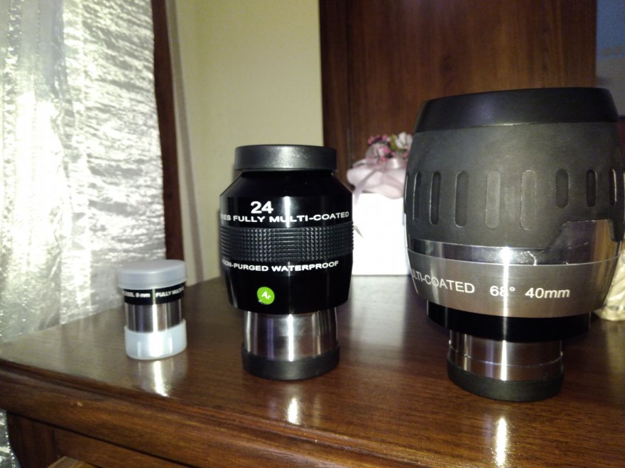

Secondo voi (magari cherubino che lo hà/ha avuto?) reggerebbe mezzo chilo di diagonale più un chilo di oculare?
Non ho ancora preso niente!
Ho visto il maxvision della Explorer scientific (ma ho visto che quello nuovo pesa uguale), scontato a 100€ (da quanto ho capito è così da anni), 2”, 40mm, 68 gradi... per i campi larghi...
Siamo dentro sia con gli ingrandimenti minimi che con il campo reale di un 2” (2800/1000=2,8 cr=68/25=2,72) quindi non dovrebbe neanche vignettare...
Non che lo voglia prendere ora, però da quanto ho capito i 2” servono solo per i CA grandi ad alte focali, quindi se potrebbe aver senso prenderlo, nel momento in cui dovessi cambiare diagonale, prendo quella da 2” e uso il riduttore, altrimenti niente, prenderò quella da 1,25” e risparmio!
Diciamo che è una bella bestia di oculare, una buona arma contro i cinghiali nelle uscite fuori porta...:biggrin:Citazione:

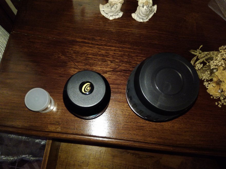

Qui in ordine: 9mm in dotazione al dobson, 24mm da 82°, 40mm maxvision
Allegato 33277
Allegato 33278
