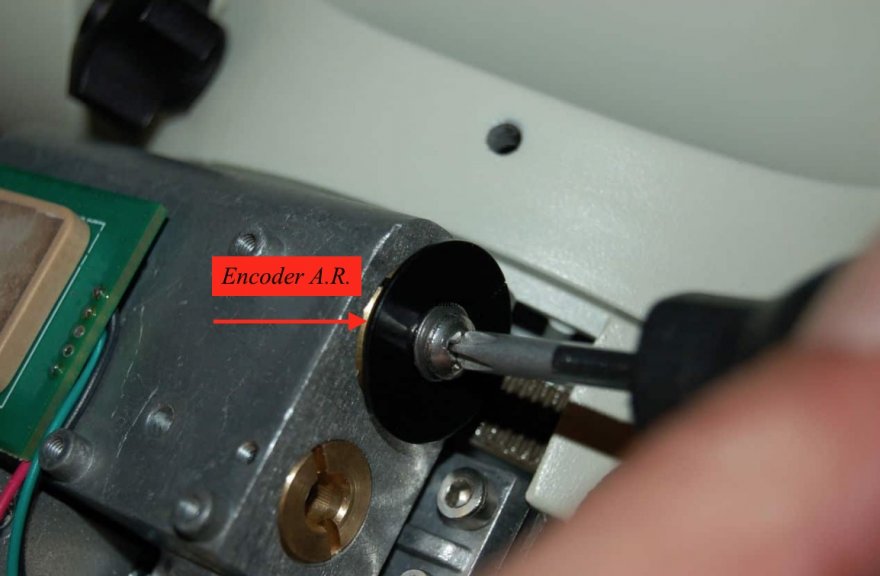

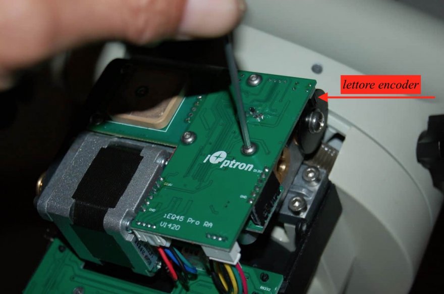

Ho fatto qualche casino. Credo così vada bene:
Allegato 33359
Allegato 33360
Re: iOptron Cem 60, GoTo impreciso
Fazio
Questa è la iE 45Pro, che si , ha gli encoders, ma non sono stati progettati per geestire la posizione assoluta, nel senso
se sposti un asse , sul controller i gradi non si aggiornano , cosa che avviene nelle AZ-EQ6 che sulla CEM60 EC (credo perchè non ne ho vista ancora una).
Sulla iE45 Pro quei fotoaccoppiatori ( perchè questi sono) aiutano i passi dei motori, che non sono straprecisi, peró se sganci gli assi, e li metti a caso , gli assi non tornano nella posizione zero , pur avendogli scombinato le cose, cosa che con encoders assoutli e di posizione , le montatre dovrebbero fare.... (credo)
