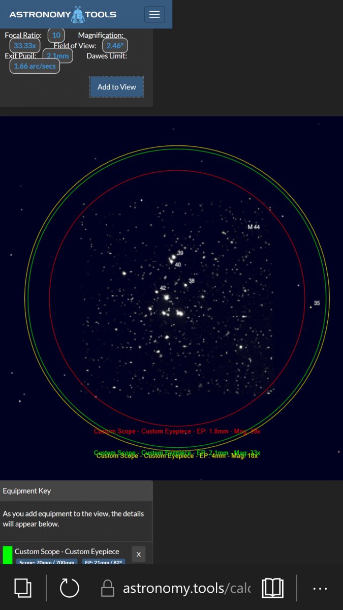

Con il 21mm 82° a 33x c'è ancora un pelo di differenza, abbiamo perso una stella..
Allegato 36022
Allegato 36022

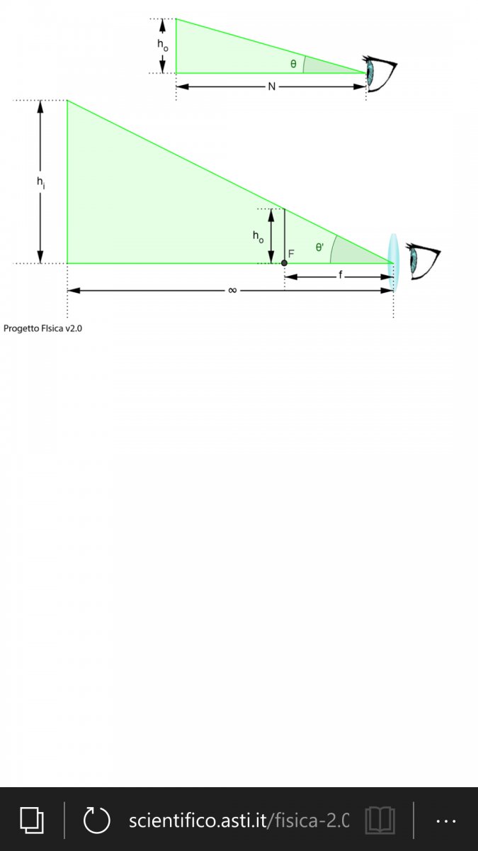

Allegato 36023
Un esempio pratico, se ho l'ammasso stellare all'estremità lontana e lo avvicino, sta sempre nello stesso buco? Quando aumento gli ingrandimenti non sto avvicinando l'ammasso?
