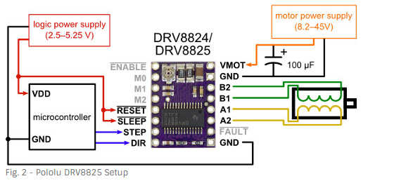

1. l'inghippo sulla rotazione del motore credo sia dovuta la semplice fatto che io ho acquistato un motore simile al tuo, ma non dello stesso brand, e non escludo che questo possa avere gli avvolgimenti A e B invertiti rispetto al tuo. Mi sono anche studiato il datasheet della Texas rispetto ai segnali del modulino motor driver acquistato e tutto corrisponde.
Allegato 41365
Allegato 41366
Per questo credo possa essere utilissima una costante globale, modificabile solo da sorgente, per definire la configurazione di base di rotazione dei motori (penso a chi acquistasse un motore diverso, piuttosto che si ingegni a montarli in modo diverso) così che poi tutto il codice successivo funzioni sempre allo stesso modo per tutti.

Quel che dici su i motori può certo capitare, ma dalla foto del datasheet che avevi messo mi sembra che siano proprio gli stepperonline identici ai miei, quindi rispettando i colori dello schema dovrebbe funzionare, in ogni caso aggiungo una variabile, vorrai mica che qualcuno in Australia si ritrovi a dover modificare il codice :D
Non riesco questo week-end, nel frattempo basta invertire HIGH e LOW in ogni riga in cui viene usato raDirPin o decDirPin.

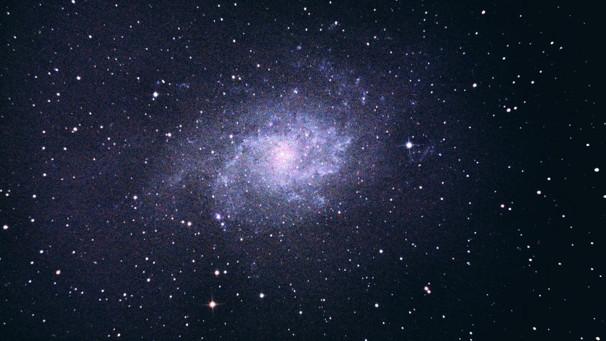

è proprio vero, chi la dura la vince! ho replicato il progetto di aGotino con successo, questo grazie al tuo prezioso e ben dettagliato lavoro. Ieri sera con mia somma meraviglia ho puntato il mio newton 150/750 con mirrorless Lumix G7 visivamente alpha di Pegaso e ho dato il comando a aGotino di andare su M31
Allegato 41461
(e vabbè li forse ci sarei arrivato anche visivamente) poi ho digitato M33 e meraviglia delle meraviglie la galassia triangolo è apparsa quasi al centro dello schermo!
Lo so, questo scatto farà sorridere la maggior parte di voi, ma io sono entusiasmato da questo primo successo e mi faceva piacere condividerlo qui

Wow!!! :cool:
Complimenti, non mi intendo di astrofotografia ma sono di sicuro affascinanti! Anzi adesso me ne metto una come sfondo del desktop ;) Che tempo di esposizione hai usato?
Contentissimo che tutto ti funzioni! ... e per fortuna ti è venuto in mente di contare i denti :twisted:

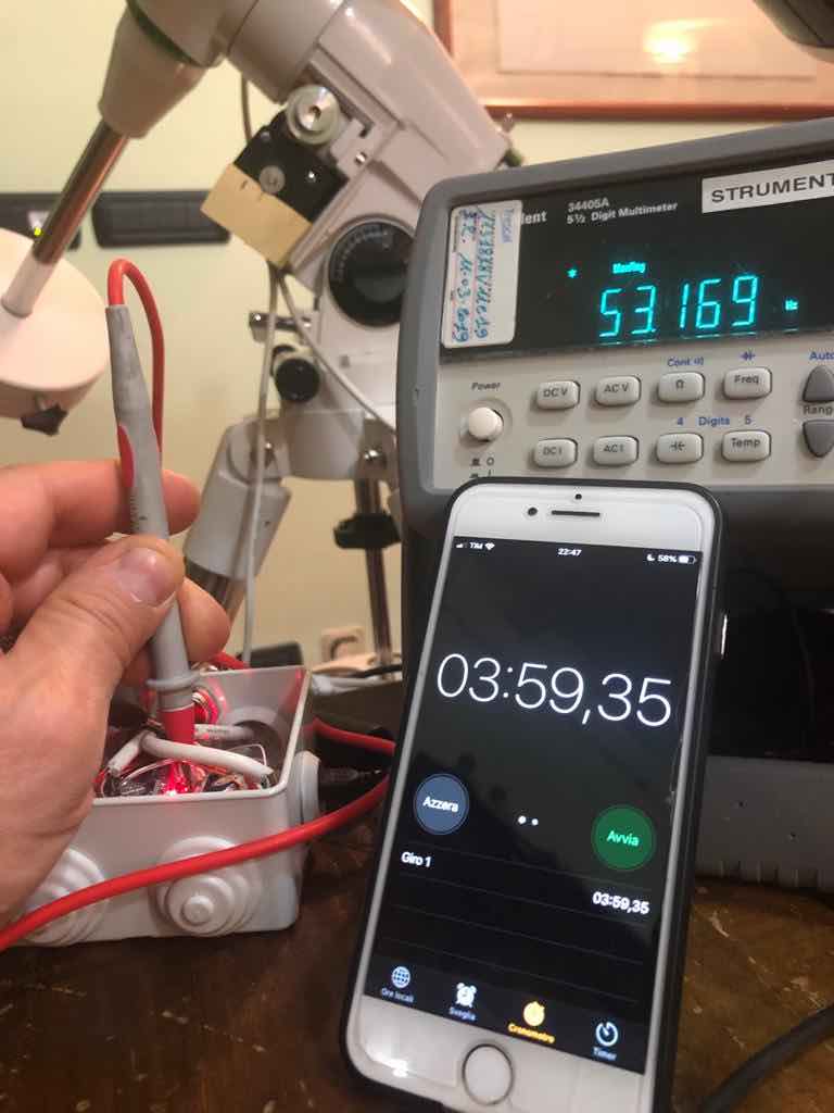

ho fatto un po si misure, per capire come migliorare la precisione del puntamento del telescopio con aGotino.
Sulla base delle formule indicate nel listato, sappiamo che la puleggia a 16 denti deve compiere un giro completo in 239,34 secondi, che corrispondono a 3 minuti, 59 secondi e 34 decimi.
Detto questo ho fatto una semplicissima verifica, ho messo un riferimento sulla puleggia e verificato in quanto tempo compiva un giro completo, e ho dovuto impostare la variabile STEP_DELAY a 18805, corrispondenti a 53,17 Hz, anziché 18699, per far si che il giro impiegasse appunto 239 secondi virgola qualcosa, come vedi in figura
Allegato 41525
questo credo sia dovuto a due fattori, la precisione del quarzo e il carico meccanico, visto che in configurazione microstepper il motore riduce la sua coppia a meno del 10%.
Pensi sia una tesi corretta? è possibile che dipenda dal valore dettato sulla costante STEP_DELAY influenzi sia il movimento in AR che quello in DEC? sto sbagliando in qualcosa?
Grazie per un tuo commento
RobertoV

@RobertoV - interessantissimo il test che hai fatto! La precisione del tracking (inseguimento) o del goto (puntamento) hanno fattori diversi.
Per il Goto è importante la meccanica e l'assenza di giochi, visto che aGotino conosce quanti (micro)steps fare per muovere il tubo di un grado (MICROSTEPS_PER_DEGREE) si fa i calcoli e muove i passi necessari. A livello software la precisione è altissima un microstep muove di 0,28 arcosecondi. Eventuali errori di puntamento sono quindi dovuti alla meccanica. Anche nel caso il motore si perdesse qualche (full) step considera che occorrono bel 6.66 full step per fare un primo (ma in una montatura ben bilanciata non dovrebbe succedere). Per i test che ho fatto mi son sempre trovato l'oggetto nel campo inquadrato, al centro o entro 10' dal centro quando le cinghie erano piuttosto lasche.
I movimenti di AR&DEC per il goto non sono quindi influenzati dal valore dello STEP_DELAY.
Per il Tracking si muove solo AR, ed il calcolo sello STEP_DELAY è quanto serve proprio per far avanzare di un microstep alla giusta frequenza. Arduino ha un oscillatore ceramico non precisissimo, il test che hai fatto tu indica un errore di circa l'1% - mi sembrava che l'errore fosse un po' meno: in ogni caso quanto hai fatto direi che corregge l'errore, anzi... se lo facessi più a valle arriveresti anche a correggere l'errore periodico. Correzione che vorrei implementare via software prima o poi (non mi sembra troppo complesso), o che comunque penso diventi superflua con l'autoguida - perché è chiaro che la differenza che hai trovato in visuale non ha alcun impatto. Sarebbe interessante calcolare che impatto ha in fotografia. Il tuo test l'hai fatto togliendo la cinghia? (quindi può essere influenzato dal resto della montatura?)
Nelle foto di M33 (l'ho come sfondo!) le stelle a centro campo mi sembrano perfettamente circolari: sarebbe interessante vedere cosa succede con pose più lunghe - considerando anche l'eventuale non perfetto allineamento polare della montatura: nel mio caso infatti pur avendo trafficato con il canocchiale polare per stazionare al meglio, ho notato una deriva in declinazione più che in AR.
Se non ho fatto male i conti, la differenza dell'1% porta ad uno scarto di 100 microstep nei 239,34 secondi, che equivale a 25 microstep al minuto e quindi circa 7 arcosecondi. Tanto? Poco? Dipende dalla focale e dai pixel del sensore, penso si possa calcolare quale è il tempo di esposizione massimo senza guida per stare dentro il margine d'errore... che comunque hai corretto ;)
