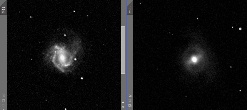

Credo comunque di aver individuato 2 oggetti da gestire in sequenza: M95 e M61.
Al momento sul primo oggetto raccolgo max 40 minuti alla volta, mentre sul secondo ho la massima visibilita' (1hr) consentita dalla mia postazione.
Ieri sera ho fatto un test di live stacking (in UHC 1.25") su entrambe le galassie e direi che possono andare bene.
Allegato 42694
Si tratta di galassie molto grandi se confrontate con NGC2525 ed una (M61) e' anche accompagnata da piccole galassie interessanti al contorno.

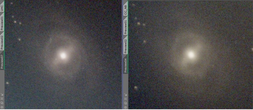

Ho proprio iniziato ieri sera i primi test usando il correttore di coma ed il filtro nell'infrarosso.
Qui sotto riporto immagini comparative con e senza questa attrezzatura.
Stessa inquadratura (M95) ripresa in 2 giorni consecutivi con ASI Live Stacking (tempo totale uguale).
Test case #1: Filtro SVBony UHC 1.25" + flat/dark/bias + 15 sec subs (totale 2.610 secondi).
Test case #2: Coma Corrector + Filtro Astronomik ProPlanet 642 BP IR-pass 2" + 10 sec subs (totale 2.630 secondi).

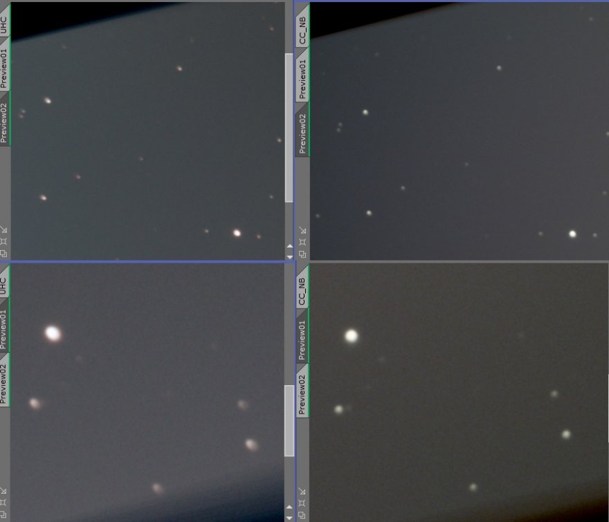

Riguardo al correttore di coma, le prime prove sembrano mostrare un miglioramento della situazione (dettaglio angoli superiore SX ed inferiore DX):
Allegato 42702
Riguardo al filtro IR, il confronto sembra piu' contraddittorio, anche perche' ieri ho notato diverse velature passeggere durante il live stacking:
Allegato 42703
Pero', anche se la foto in banda stretta sembra piu' mossa e con molti meno dettagli, mi pare di cogliere la galassia completa nel bordo inferiore.
Inoltre qui non ho usato flat etc (devo ancora crearli) ed inoltre si sa che in banda stretta passa meno luce che non in un broadband UHC.
Di sicuro comunque, almeno nel live stacking, il filtro IR mi ha mostrato un contrasto visivo nettamente migliore rispetto all'UHC.

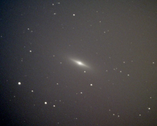

Senza alcuna elaborazione, questo e' quanto ho visto nello schermo dopo 30 minuti di live stacking di NGC 3115 (7'x2'):
Allegato 42704

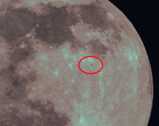

Tra l'altro nel filmato della luna ho anche trovato un oggetto che passava veloce davanti al disco lunare con traiettoria Ovest - Est. Potrebbe essere un satellite oppure si tratta di un aereo?
Allegato 42994
Allegato 42995
Il vero colpaccio non sono i satelliti o aerei o moscerini/uccellacci che passano davanti, ma riuscire a beccare un FLT ... fenomeni lunari transienti
