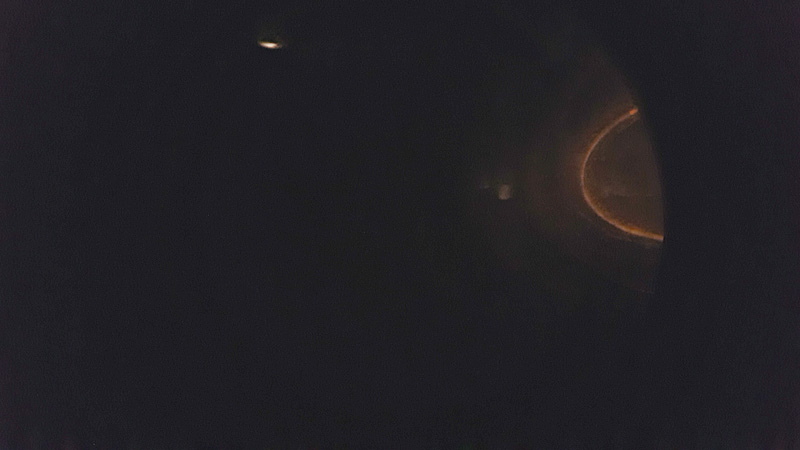

La novità della serata è questa:
Allegato 42803
Niente macchina fotografica, diagonale di serie, Plössl 26mm., cellulare appoggiato all'oculare. Appena la luce esce dal bordo dell'oculare si vede chiaramente il riflesso, anche in visuale.
Osservando le stelle è probabilmente troppo debole per l'occhio ma la reflex se ne è accorta eccome.
Con diagonale dielettrica TS e zoom Bader a 24mm. riflesso minimo ma ancora esistente, oltre i 24mm. non sono più riuscito a notarlo.
Dopo tutto 'sto spippolamento adesso vado a nanna, domani sollecito il venditore.
