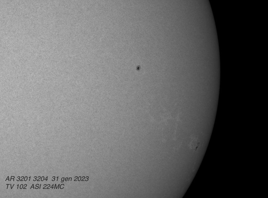

Oggi seeing migliore (Meteoblue 5-4), effettivamente un pelo più facile mettere a fuoco.
@cesarelia cosa intendi per "diminuire il campionamento"? uso sempre tutto il sensore per prendere più superficie.
Allegato 50288Allegato 50289

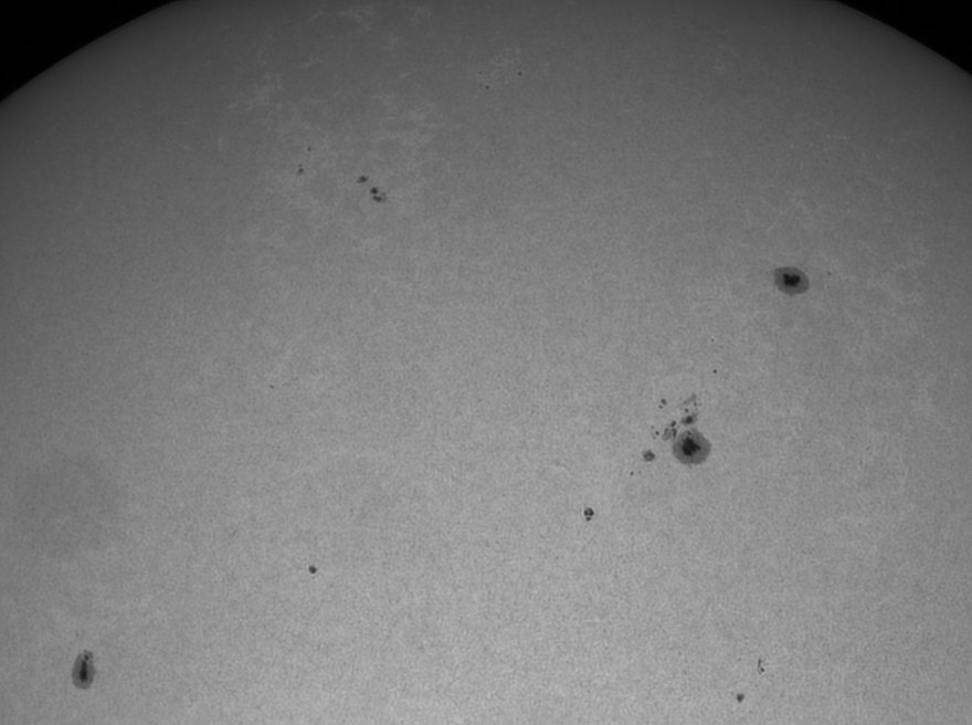

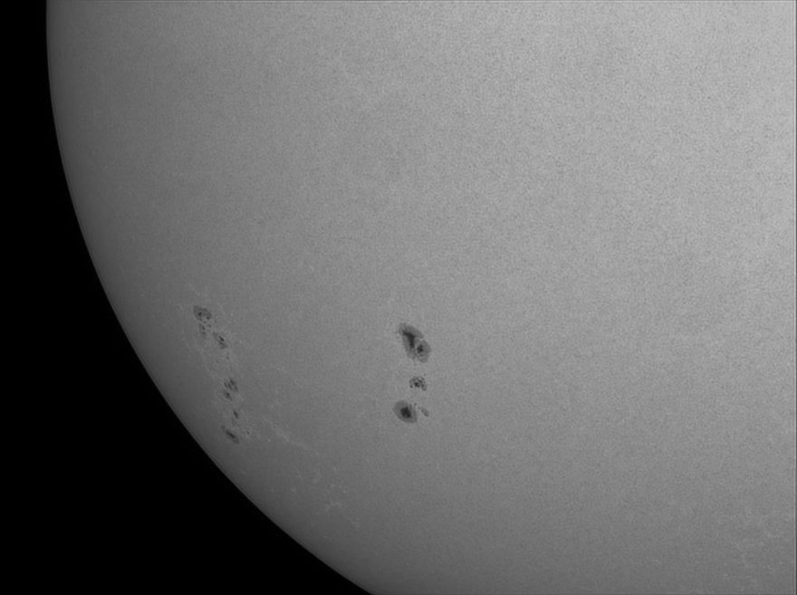

Continuo a non essere soddisfatto dei risultati, sabato il seeing era buono ma le immagini hanno sempre quella "texture" a pallini che va oltre la granulazione e non mi piace.
Non riesco poi ad usare con criterio gain ed esposizione. Inoltre devo prestare attenzione all'orientamento del disco posizionando la camera, altrimenti poi quando le riprendo in mano non riesco più a rispettare i poli e non riconosco le zone. Ho omesso didascalie proprio per non scrivere cose sbagliate.
Allegato 50359Allegato 50360
Trovo strano che ad oggi l'immagine migliore l'abbia fatta con la 120MC, la 224MC dovrebbe avere una marcia in più. Questione di "manico".

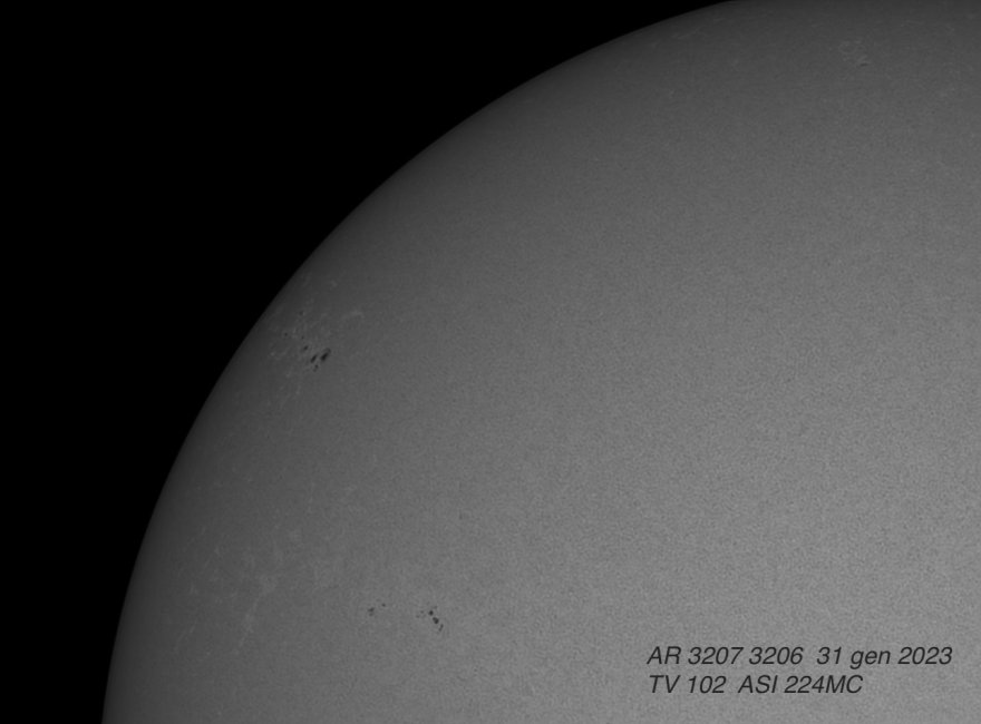

Oggi ho voluto provare ad usare la Barlow x2, purtroppo il vento non mi ha permesso di combinare nulla. Allego comunque la foto della AR 3234.
Devo dire che anche la ripresa delle singole macchie è interessante.
Sono comparse delle macchie circolari più scure, una molto evidente è a sx in alto vicino al bordo. Con la Barlow si introducono più superfici di vetro, devo capire cosa pulire.
