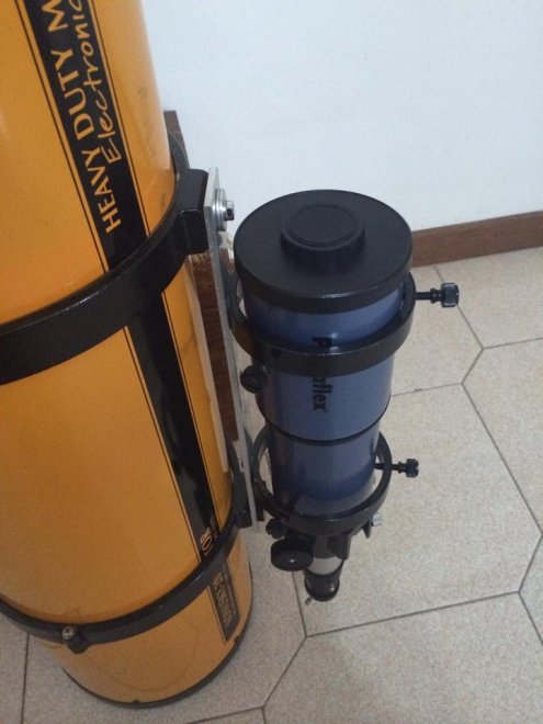

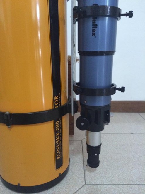

quelle sono due viti fotografiche...ti prendi 2 viti e un dato ... cosi...quella che hai gia montata (se togli il tele dagli anelli la puoi togliere da sotto) la puoi usare...mentre in quell'altra ci metti una vite ed ecco che hai bloccato la barra di alluminio che ti dicevo prima...ti devo fare una foto alla mia soluzione?

ecco le foto...il fok è in metallo...
Allegato 5432Allegato 5433
ho fatto una foto ieri...proprio con il tele della foto...sta in deep sky...vai a dargli una occhiata...
