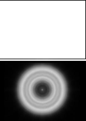

:biggrin:Dal momento che oggi mi avevate detto che probabilmente ero fuori fuoco ho cercato su google come appare un pianeta puntato in tali condizioni.. E mi è apparsa proprio l'immagine che vedo io al telescopio!!
Allegato 379
Quindi questa sera proverò a lavorare meglio sul focheggiatore e vi farò sapere..:biggrin:

è proprio fuori fuoco e di parecchio pure...... ;)
lavoraci in tutte le maniere...... metti e togli il diagonale.... cambia i vari oculari.... insomma provale tutte ;)

Se ha quell'immagine il telescopio è perfetto..... :cool:
Smanetta che qualcosa di buono salta fuori.
se fosse davvero così è collimatissimo :D

L'immagine che vedo è proprio così.. identica:weeabooface:
