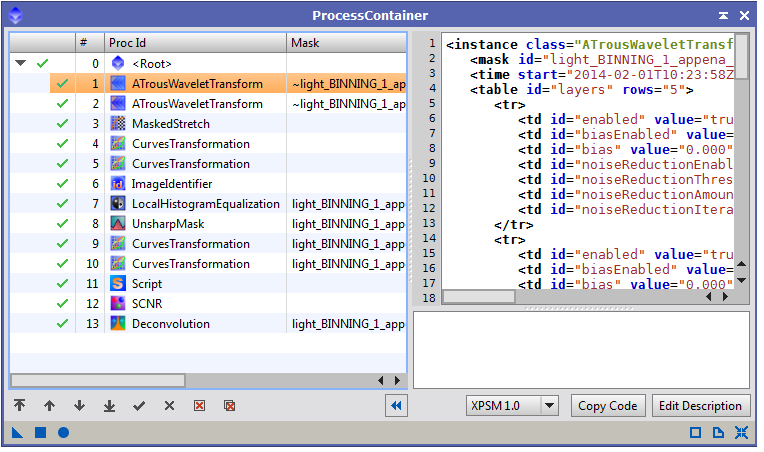

Ho guardato lo storico delle operazioni fatte e devo dire che sono rimasto colpito da quante operazioni ci sono, io facendo cose simili in genere distruggo la foto:
- ATrousWaveletTransform;
- MaskedStretch;
- CurvesTransformation;
- ImageIdentifier;
- LocalHistogramEqualization;
- UnsharpMask;
- Script DarkStructureEnhance;
- SCNR;
- Deconvolution;
Allegato 5872
Per l'ATWT hai in genere si scende parecchio tra un livello ed un altro, tipo 5 livelli con noiseThreshold/iterazioni 3.00/2 a 2.00/2 a 1.00/2 a 0.50/1. Purtroppo non c'è una regola precisa e bisogna fare prove per non rovinare la foto. Tu hai fatto due lanci di ATWT con una e due livelli:
Allegato 5871
mentre ho visto che tipicamente fatto un solo passaggio meno invasivo tipo:
Allegato 5873
Ormai ho capito che ATWT è lo strumento più usato per togliere il rumore e che adesso c'è il nuovo TGVDenoise da valutare.
Tu invece hai usato ATWT per i livelli gradi e TGVD per i dettagli, hai fatto un metodo tutto tuo :biggrin:
Il resto ancora non l'ho visto in dettaglio ma ho notato che hai fatto un sacco di CurvesT, mi pare che hai cercato in tanti modi di evidenziare la struttura o sbaglio?

curvetrasf l'ho usato anche per saturazione, HUE e C ...forse è questo che non ti ritorna...i passaggi che ho fatto sono stati minimali..per questo la foto è, mi dispiace per voi, ancora una opera incompiuta degna della sagrada familia di gaudi...
ho provato ad elaborare con tutte queste novità , tra cui masked stretch,... per ora, mi permette di arrivare a risultati buoni (comunque peggiori dei miei fatti manualmente) ma in pochissimo tempo.
tu dici che distruggi la foto? io quando tocco istogrammi curve e saturazione ho una manina delicatissima! altrimenti distruggo tutto
p.s. sto lasciando la strada della deconvoluzione...su questa foto mi ha fatto più danni della grandine...qui ho fatto localhistogramtrasf e unsharp mask (entrambe delicate...)
come vedi non ho fatto tutti classici passaggi finali.. quelli che danno valore ad una foto...contento che piaccia in giro, ma si può fare di più.
