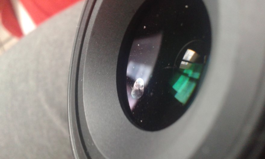

finalmente arrivato:awesome:. L'unico problema è che la lente è sporca :cry: e non ho la minima idea di come pulirlo
Oculare nuovo e lente sporca? Orrore!:surprised:
nuovo per me ma usato;). Leggevo che si possono usare i cotton fioc imbevuti di acqua distillata e sapone per piatti. Non è che rischio di danneggiare la lente?
e se invece cominciassi a provare l'oculare sul cielo ? :whistling:
di solito, procedendo con le migliori intenzioni si peggiora la situazione....comunque, di che tipo di sporco stiamo parlando ? magari inizierei semplicemente con una peretta di gomma ben asciutta per soffiare via il grosso delle impurità senza metterla contatto diretto con la lente...
Sembrerebbe una lacrima
Ecco la macchia :(
Allegato 12591
Complimenti per la foto ! in effetti, sembrerebbe lacrima salata....aspettiamo pareri esperti....
Tamponare con acqua distillata della farmacia usando un cotton fioc inumidito e lasciar ammorbidire un minuto o due, ripetere se necessario. Se permane, aggiungere all'acqua (poca) una goccia di shampoo neutro e procedere come prima. In ultima analisi, alcool isopropilico al posto dell'acqua o della soluzione tensioattiva.
Ma solo se la visione è disturbata!
