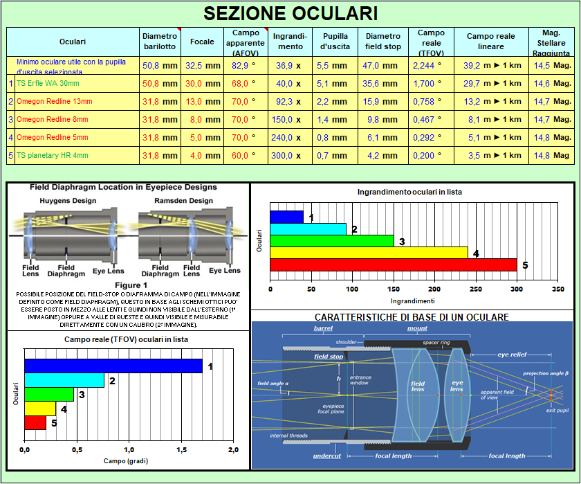

Per i miei prossimi acquisti, anche grazie ad un confronto privato col miticissimo @Angeloma, credo di avere trovato gli oculari che fanno per me, e quasi quasi mi prendo tutto il set un po' alla volta. Puntavo a quelli della ES, ma le mie finanze non credo che me lo permettano... ad ogni modo che ne pensate di questa configurazione?
Legenda:
- In verde gli oculari che già ho
- In rosso quelli che vorrei prendere
- dati tecnici oculari QUI
Allegato 29342
