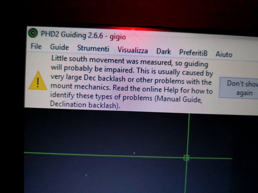

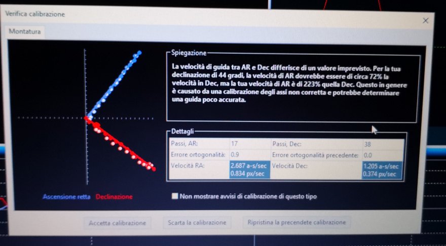

ciao ragazzi scrivo in questa discussione sperando di avere un riscontro da qualcuno, recentemente ho dei problemi di guida, o meglio con la calibrazione. Ho una Heq5 a cui ho fatto la conversione a cinghie, per un po' di tempo é andato tutto bene, poi sono cominciati i problemi, il messaggio di errore é il seguente:
Allegato 35426
oppure questo :
Allegato 35429
ho controllato di quanto si muove l'asse dec a frizione chiusa se lo muovo con le mani: il gioco c'è, anche se minimo, ma comunque anche con 60sec senza guida mi ritrovo le stelle strisciate.
qualcuno può aiutarmi per favore? :cry:
Ciao Nicola, hai fatto la calibrazione a ridosso del meridiano? Potrebbe non essere collegata la cosa, ma ho avuto questo genere di errore quando ho rifatto la calibrazione direttamente nella zona del soggetto da fotografare quando questo distava molto dal meridiano. Ho una NEQ6 che non ha neanche un anno e non ha problemi meccanici di alcuna sorta. Come si comporta la montatura senza autoguida? Perché anche in quel caso a me dava problemi PHD2 di rotazione di campo, mentre a parità di tempo senza guida avevo una leggerissima rotazione.
ciao Marco grazie per la risposta! beh il messaggio era di agosto e nel frattempo ho eliminato il gioco agendo sulle brugole quindi la calibrazione ora va a buon fine. Sto avendo ancora qualche problema ad avere le stelle tonde, io uso pulse guide di eqmod e sicuramente é un problema di settaggio del software, anche perché sono arrivato a quasi 200sec senza guida con stelle discrete (comunque decisamente migliori che con la guida)
