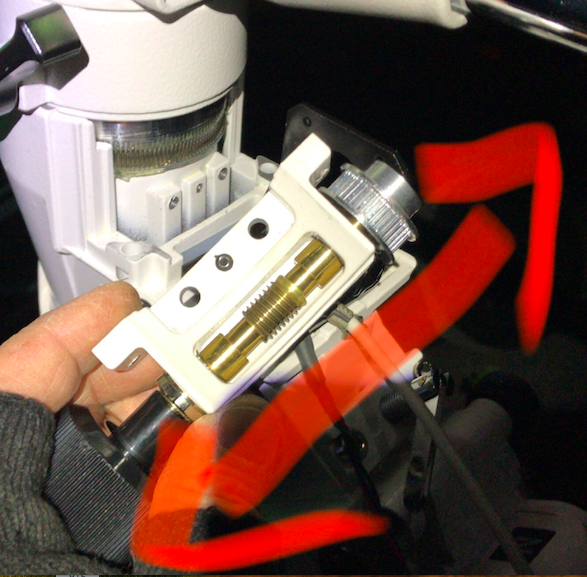

Ho approfondito la questione del puntamento e ti confermo di avere effettivamente trovato un problema meccanico, infatti la vite senza fine ha un movimento destra-sinistra che può introdurre un errore nel GOTO
Allegato 41554
mentre invece, quando è in inseguimento sull'asse AR questo aspetto diventa ovviamente ininfluente, quindi confermo la tua tesi.
Risolverlo è stato abbastanza semplice, si svita il dado e si tira quanto basta la vite centrale, poi si serra nuovamente il dado.

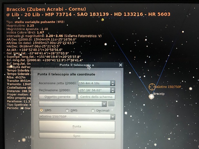

Ho installato sul mio vecchio Toshiba Satellite Lubuntu 20.04, risolvendo al 90% i problemi di velocità, rispetto a Windows 7 (lo consiglio vivamente a chiunque avesse un PC in affanno di risorse), ora aGotino risponde ai comandi di Stellarium tramite il controllo diretto e protocollo LX200, rimane però un disallineamento tra le coordinate dell'oggetto puntato e il puntamento di aGotino
Allegato 41641
e questo errore si amplifica sempre più, mano a mano di faccio puntamenti consecutivi
Allegato 41642
hai una qualche idea del perché questo possa avvenire? può esserci un legame con il comando side of pier? come fa Stellarium a conoscere la posizione del telescopio?
ciao e grazie per il tempo che vorrai dedicare a rispondere, magari potrà essere utile anche a altri.
RobertoV
Re: aGotino - un goto con Arduino
Ricambio gli Auguri!
Che versione di stellarium usi? Se non erro c'è un bug nella versione 0.19.x (si aspettava uno spazio dove non doveva esserci) nel protocollo di comunicazione. Nella mia esperienza, meglio usare indi che è più stabile, in ogni caso, per risolvere il problema prova così:
Installa l'ultima versione di stellarium (0.20.3) tramite i comandi sotto (nel repository di ubuntu, di default c'è proprio la versione 0.19, il primo comando sotto abilita un repository alternativo)
sudo add-apt-repository ppa:stellarium/stellarium-releases
sudo apt-get install stellarium
Assicurati di usare l'ultima versione del codice di aGotino.
Se il problema persiste... fammi sapere che ti dico come attivare il file di log con cui vedere i dettagli di ciò che succede.

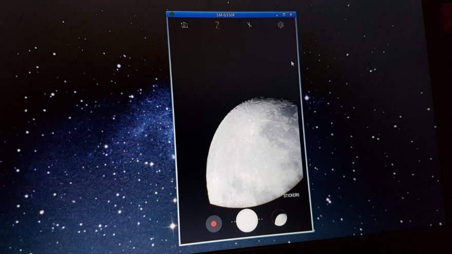

Controllo remoto wi-fi tramite Android e scrcpy
- È possibile grazie a scrcpy (screencopy), un programma per linux/windows/mac che permette di interagire direttamente con lo schermo del cellulare ed utilizzarne quindi ogni applicazione. Occorre attivare la modalità sviluppatore di Android (dietro le quinte usa adb) e poi lanciare alcuni comandi dal PC/Mac, nel link sopra i dettagli, un po' macchinoso la prima volta ma funziona benone (e consuma poca batteria ricordandosi l'opzione -S per tener spento lo schermo).

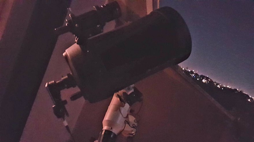

Il cellulare, connesso ad aGotino via usb, l'ho poi attaccato all'oculare tramite un supporto (tipo questo):
Allegato 41662
Allegato 41663
Allegato 41664
Qui una foto fatta al cell qualche settimana fa (singolo scatto, 10 sec di esposizione). Direi che come foto ricordo van bene...
Allegato 41665
Foto a parte, il controllo remoto da PC utilizzando un vecchio cellulare Android&scrcpy funziona benone, anche se sicuramente l'aggiunta di un modulo bluetooth sarebbe l'ideale... e qualcuno c'è molto vicino :whistling:
