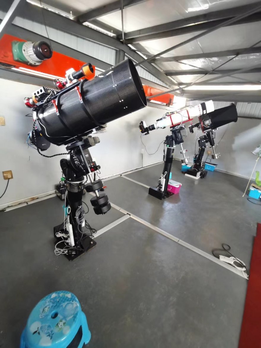

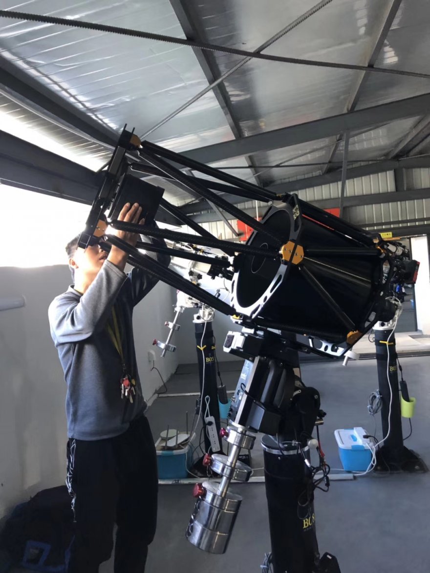

Nel nostro osservatorio ci sono utenti che si dedicano solo a galassie , planetarie, globulari...
Vuoi vedere che strumenti hanno? Guarda qui...
Allegato 45102Allegato 45107Allegato 45108Allegato 45104Allegato 45103Allegato 45105Allegato 45106
Il mio rifrattorino da 102 mm fa ridere i polli....:biggrin:
Non e' che sono masochisti o hanno soldi da buttare... semplicemente la passione prende a vari livelli come in tutti gli hobby..
