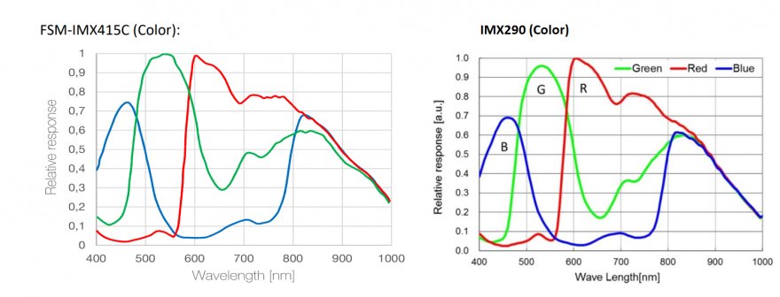

Il sensore ha caratteristiche interessanti:
https://www.framos.com/wp-content/up...1.1d_Brief.pdf
Un imx 415 starvi con pixel da 1,45 nm e con una (e qui è un bene ma può essere un male quindi va filtrata a mio avviso in molte condizioni) QE nel NIR veramente interessante.

... QE nel NIR veramente interessante.
Interessante. Il QE (NIR compreso) ricalca quello del sensore dell'ASI290MC. Peccato il piccolo diametro del primario che preclude l'utilizzo del NIR.
Pero' se uno avesse sottomano un IR Pass 807, una prova potrebbe farla.

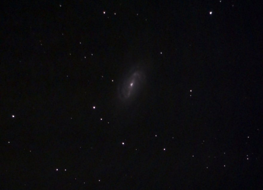

La NGC 2903 che è venuta fuori dopo un'ora (ed era già quasi così dopo 15 minuti) non ha dignità fotografica, ma dà l'idea di cosa si riesca comunque ad ottenere "visivamente" (nel senso EAA) anche in condizioni di cielo pesantemente sfavorevoli (quando ho chiuso ho contato 4 stelle sopra i 60 gradi e la polare non era più visibile).

E infine NGC2903 nella nebbia:
Allegato 50648

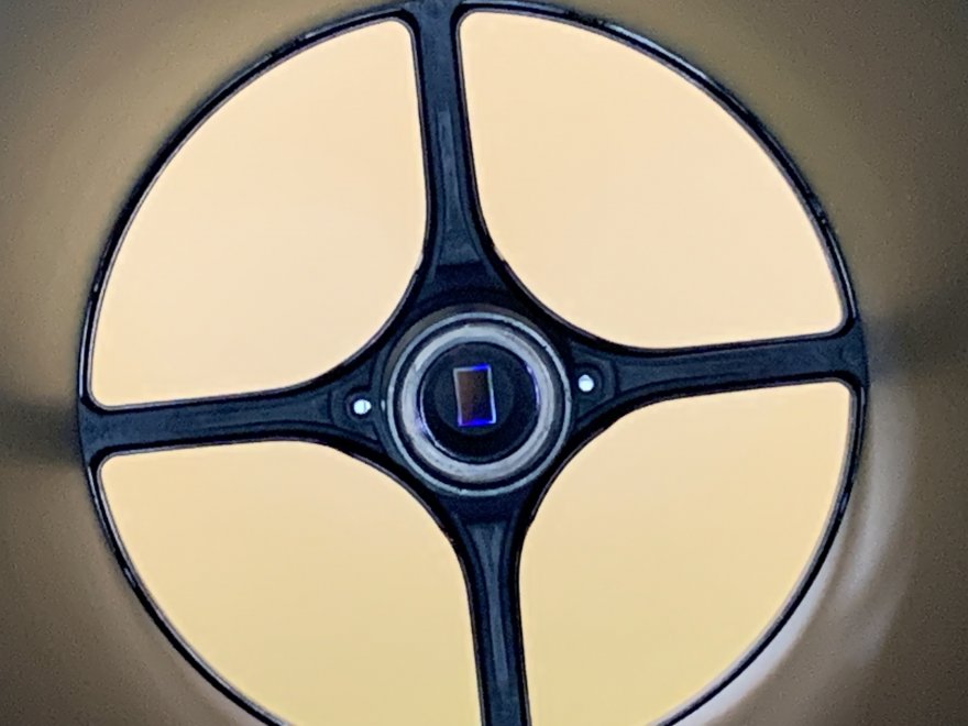

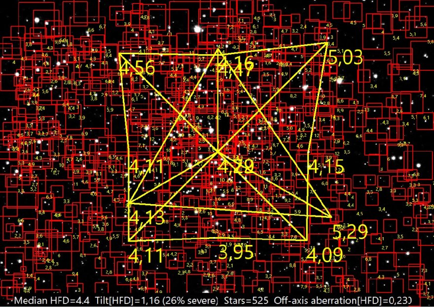

Una curiosita': come si presenta la zona dove si trova il sensore? E' piatta e composta solo dal sensore oppure ci sono degli elementi ottici (es: correttore di coma) che determinano la presenza di un 'treno ottico' allungato ? Domando questo perche' esaminando alcune delle tue foto (vecchie e nuove, pero' non raw ma processate) con ASTAP con il tool 'image inspection' (F5), si nota sempre un forte tilt (severe). Se tilt del treno ottico allungato non e', allora potrebbe forse dipendere dal piano del sensore stesso.
Allegato 50651

Non mi sembra non ci sia niente prima del sensore, e se ci fosse un correttore di coma mi sa che lo direbbero.
In compenso per vedere meglio il sensore mi è venuta la bella idea di smontare il primario e quindi la collimazione sarà da rifare comunque.
Vero è che con un newton prima o poi lo specchio lo devi smontare per pulirlo, ma io non son o un mago con la meccanica e potrei averlo creato io il tilt adesso, in quanto anche se ho fatto diversi tentativi, le due viti inferiori erano comunque più dure di quelle superiori (lo specchio viene tolto con il tubo parallelo al suolo, o in lieve pendenza verso il basso per sicurezza).
Spero di non aver peggiorato il tutto, vedrò la prossima volta che ci sarà qualche stella in cielo, ma adesso tocco il meno possibile.

Comunque, di già che ci siamo, questa è la foto del sensore:
Allegato 50652

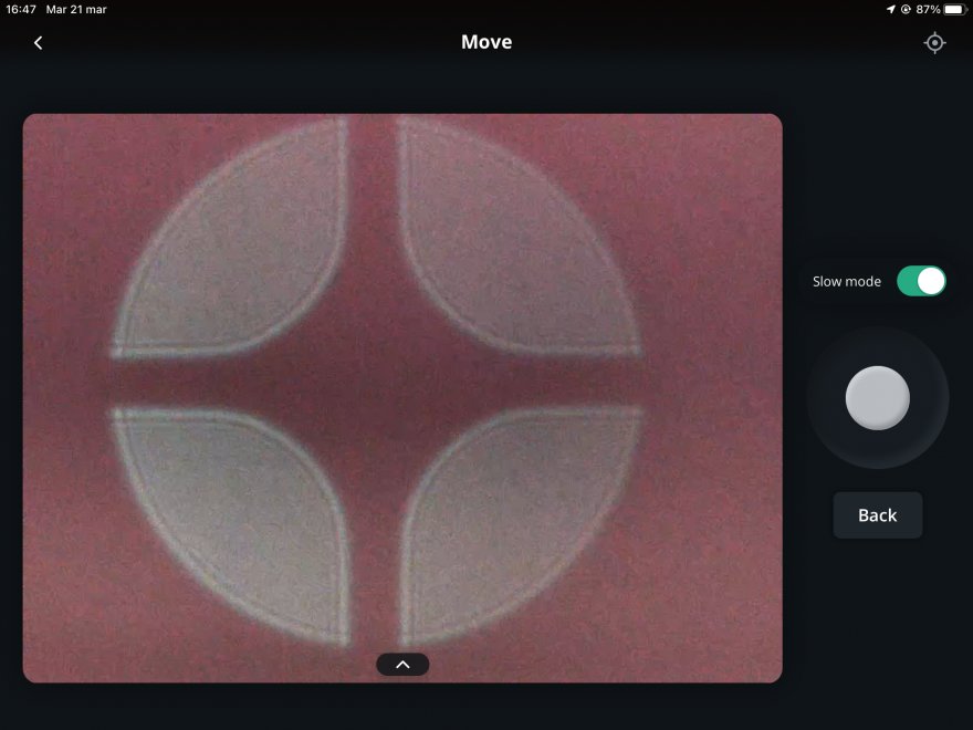

Poi, per rincuorarmi un po' ho improvvisato una stella artificiale ad una decina di metri (di più non avevo in casa): sembra buono ma non so quanto sia affidabile.

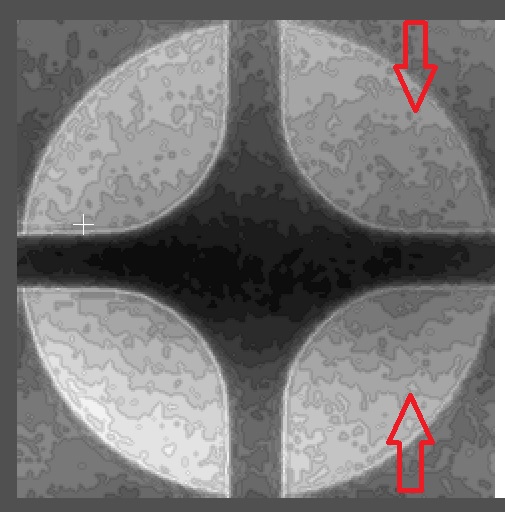

Inquadrando una luce uniforme si potrebbe verificare la distribuzione della luce. La tua ultima foto sembra ad esempio piu' 'carica' a dx:

Piuttosto, ho provato la funzione di ASTAP che esamina il tilt sulle sette foto della notte scorsa e mi è venuto fuori di tutto, da "almost none" a "extreme", cosa che sinceramente mi lascia qualche dubbio sull'affidabilità/credibilità della funzione, considerando che le foto sono state prese nell'intervallo di un paio di ore, con il telescopio che non faceva niente altro che spostarsi da un oggetto all'altro.
