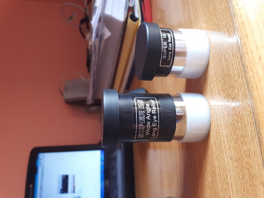

E' ARRIVATO. E' ARRIVATO!!!!:D:D Il mio bambino è arrivato. In dotazione al MIO Dobson 150/1200 ci sono 2 oculari. Sapete per caso dirmi il loro campo apparente? Così solo per fare due calcoli?
Allegato 24123
52-55°
In genere il 25mm è decente, il 10mm probabilmente meno....comunque tutto fa brodo per iniziare e farsi esperienza ! Buon cielo !;)
