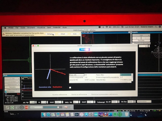

ciao a tutti ragazzi,
ho un problema similare quello che aveva @Nicobugi, cioè PHD2 al quale ho collegato una ASI120, quando fa la calibrazione iniziale sull'asse AR si muove di molti passi (tra 30 e 40) mentre sull'asse DEC quando sono fortunato ne fa al massimo 3 ovviamente da un messaggi odi warning, dicendo che ha fatto troppo pochi passi in DEC, poi inizia a lavorare, però senza onore né gloria... il telescopio è un newton 150/750P e il cannocchiale guida ha una lunghezza focale di 132mm.
Allegato 42812
Dopo tutte le prove (calibrazione al meridiano, calibrazione allo zenit, calibrazione in capo la mondo... verificato movimento motori, verificato corretto serraggio viti senza fine) mi viene da pensare che il problema sia nella durata dell'impulso che PHD2 da alla montatura, ma non riesco a trovare dove PHD2 definisce il valore della durata dell'impulso di correzione, magari qualcuno ha già trovato una soluzione e può aiutarmi a capire, in questo modo aiutando anche chi come me ha lo stresso problema?
