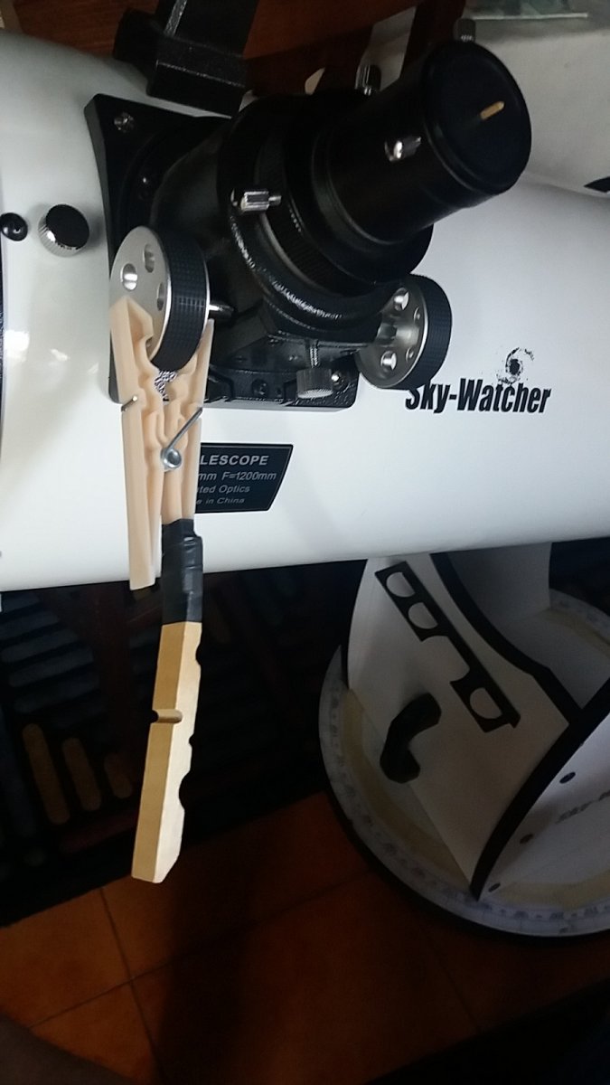

con la molletta messa sul pomello del fuocheggiatore allunghi la leva aumentando la precisione del fuoco, è come un micrometico fatto in casa, coi suoi limiti neanche troppo ampi!
Ragazzi io questa cosa della molletta non l'ho capita! Quando avevo letto il messaggio mi ero chiesto cosa fosse ma ho lasciato correre.
Quindi da come ho capito, basta mettere una molletta del bucato sul pomello e mettere a fuoco con essa? Questo per evitare le vibrazioni e per un modo più accurato?
Ieri sera ho provato, ma il mio pomello è troppo grande per la molletta.
La molletta ha una leva molto lunga e quindi un piccolo movimento permette rotazioni piccole del pomello, cosa che con le dita direttamente sul pomello è molto più difficile
Se la molletta è troppo piccola ingegnati con altro, il concetto è una leva
ma tu hai un newtoniano, la molletta riesce sui pomelli degli SCT o dei mak che sono più piccoli e avendo una focale "importante" il punto di fuoco è più preciso.
Ho capito... Allora troverò altro. Grazie mille [emoji4]

Un immagine che ho trovato sul web:Citazione:
Allegato 40251

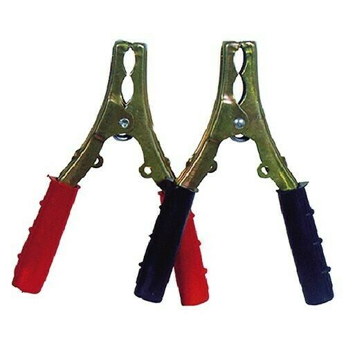

E se invece vuoi fissarla sulla circonferenza della rotella, puoi sempre cercare in un negozio una pinza per batteria della misura giusta:
Allegato 40252
