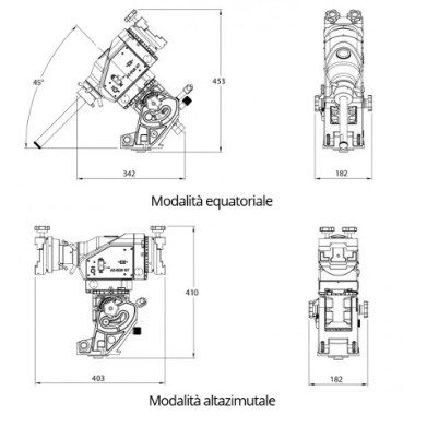

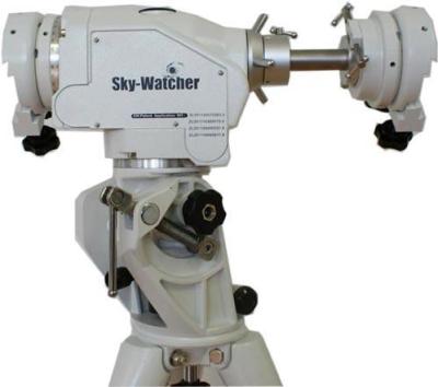

Sul sito della SW ecco la montatura AZ-EQ6 che può essere messa velocemente con l'asse polare in verticale e raddoppiare la capacità di carico.
Allegato 40474
Allegato 40475
Per dire, la Ziel EQ5 ha l'asse polare che si può mettere in verticale.
