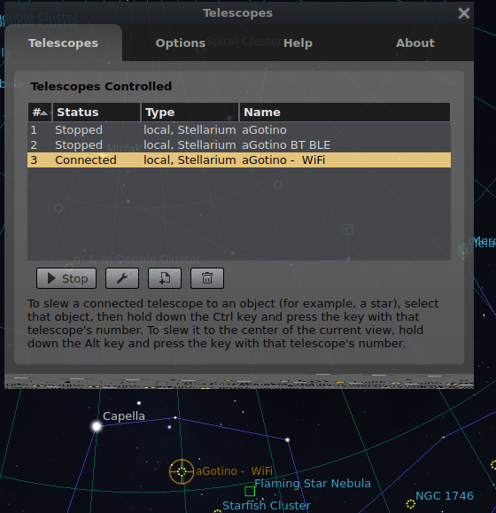

		Re: aGotino - un goto con Arduino
		E' stato più facile del previsto, questo vale per aGotino ma può funzionare con qualsiasi montatura che ha una USB che funziona da porta seriale (o una seriale che potete convertire a USB con cavo apposito, sempre che il telefono lo riconosca) e un telefono Android con adattatore USB OTG (<10€)
- Installare nel telefono un applicazione USB/WIFI bridge (io ho questa 1.69€)
 - Collegare il telefono alla montatura tramite cavo USB&USB OTG, configurare l'app in modo da unire la porta USB ad un Server TCP nel telefono (opzioni come mostrate nel video aGotino SkySafari al 00:45).
 - Su Linux (penso sia possibile anche su Mac o Win) configurare una porta seriale virtuale collegata all'IP del Server TCP nel telefono (nel mio caso 192.168.1.74:5321):
			socat -d PTY,link=/tmp/devscope0,raw,echo=0,waitslave tcp:192.168.1.74:5321
  - Con Stellarium, configurare la connessione alla porta /tmp/devscope0
Allegato 41950 -  Et voilà, chi fa astrofotografia può andare al calduccio :thinking:

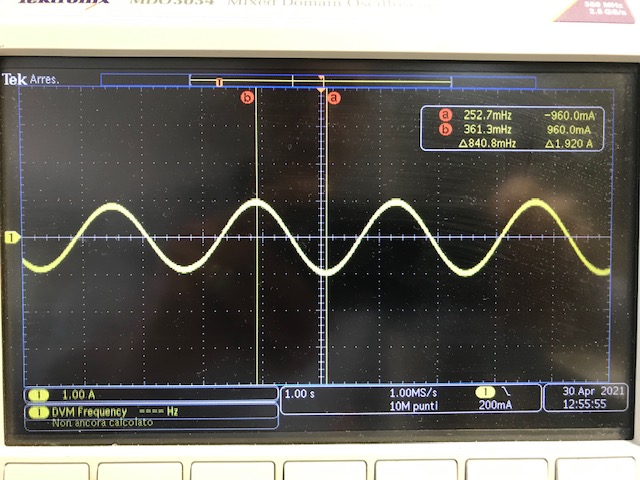

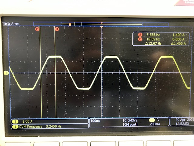

		ciao @walie62, anche se con ritardo ho approfondito la questione relativa alla corrente dei motor driver DRV8825.
Effettivamente, la taratura della corrente è un argomento che deve essere valutato con molta attenzione, dico questo perché ho fatto delle misure con l'oscilloscopio e ho scoperto una cosa molto interessante, se il trimmer è regolato misurando la corrente continua assorbita dal driver non si può essere certi che la corrente nelle bobine degli stepper motor la corrente sia sinusoidale come deve essere, potrebbe saturare della parte alta e di conseguenza il motore in quel lasso di tempo si fermerebbe, qui puoi vedere la forma d'onda della corrente presa su una bobina con la corrente continua misurata di 1,1Adc
Allegato 43536
mentre questa è la corrente dopo avere regolato il trimmer in modo che la corrente di picco (e non quella continua) impostata a 1A

Mi rendo conto che non tutti hanno un oscilloscopio a disposizione, per questo il mio suggerimento è quello di non superare i 900mA nel caso in cui la corrente misurata sia quella in continua.
Questo test è stato condotto con una tensione di alimentazione di 15Vdc.

 ciao    @gspeed, anche quella della misura della tensione sul trimmer è comunque una misura ad anello aperto, perché il DRV8825 non conosce il valore dell'impedenza delle bobine dello stepper motor.
La TI a specifica dichiara per questo driver 3Apk, essendo la corrente che attraversa le bobine sinusoidale e considerando il fattore di cresta pari a radice di 2,  significa che la corrente potrà avere un valore di 2,12Arms prima che il driver inizi a limitare e di conseguenza la corrente venga appiattita in cresta causando una distorsione della velocità angolare di rotazione del motore.
Allegato 43623
Chi avrà la possibilità di usare un oscilloscopio potrà ottenere la massima prestazione in termini di coppia dello stepper motor, chi non ce l'ha potrà seguire il tuo consiglio, stando così in una zona di confort dove la rotazione del motore sarà certamente lineare
