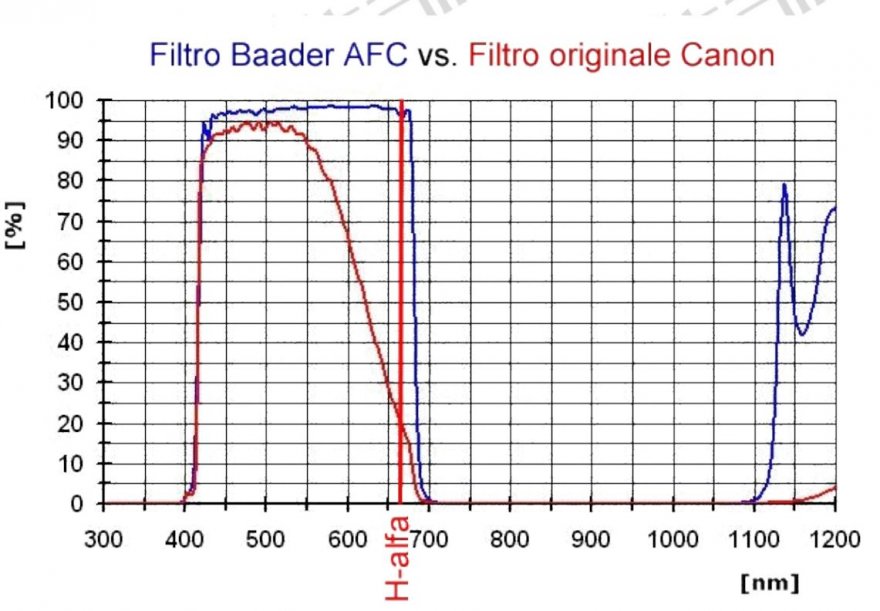

anche io a suo tempo ero propenso alla modifica full spectrum ma leggendo post tipo questo:
Dunque, l'anno scorso ho fatto modificare "full spectrum" (cioè con solo un vetro trasparente al posto del filtro taglia IR) la mia 450D da Astrohobby. Intervento riuscito perfettamente e in tempi ragionevoli (un paio di settimane). La camera funziona bene ed è divertente da utilizzare anche di giorno (fotografia nel vicino IR).
Tuttavia, attenzione alle fotografie astronomiche, specie se sei intenzionato a usare un rifrattore, perché l'aumentata sensibilità nel rosso causa degli orribili aloni intorno alle stelle più luminose, anche con rifrattori di ottima qualità. L'inserimento di un EOS clip opportuno ha migliorato di molto le cose, rendendola di fatto simile ad una macchina "baaderizzata".
Arrivo fuori tempo massimo ma la mia esperienza è: se ci si vuole divertire anche di giorno OK, altrimenti meglio evitare la spesa dell'EOS clip e far sostituire il filtro originale con uno della Baader invece che col vetrino trasparente.
ho capito che per l'uso che ne vogliamo fare noi, il filtro IR CUT " aperto " tipo il Baader, è la migliore soluzione....

Si anche io avevo trovato in rete queste info :
"L'utilizzo di reflex digitali (DSLR) per fare astrofotografia implica alcuni accorgimenti e, per ottenere eccellenti risultati avvicinandosi alle foto realizzate con la tecnica della quadricromia tramite CCD, occorre apportare una intima modifica al sensore CMOS. Questo sensore è l'occhio della fotocamera e, si comporta esattamente come la nostra retina, risultando sensibile ai colori quasi come l'occhio umano. La vista umana vede lunghezze d'onda comprese tra circa 400nm e 640nm, con un picco intorno ai 550nm ovvero il colore verde mentre, i sensori CMOS sono sensibili a lunghezze d'onda comprese tra circa 380nm e 770nm quindi, per indurli a "vedere" quello che vede la vista umana, è necessario limitare questa "banda passante" tramite un Filtro Passa Basso che, ha il compito di bloccare le lunghezze d'onda dell'ultravioletto e dell'infrarosso. Le ditte costruttrici installano quindi davanti al sensore un vetrino opportunamente trattato che ha la capacità di bloccare totalmente lunghezze d'onda superiori ai 640nm. Nesun problema se gli oggetti fotografati fossero ammassi stellari, globulari, comete o galassie ma, se si volessero fotografare nebulose ad emissione? Quelle rosse per intenderci, quelle che emettono nella famosa banda dell' Halfa a 656nm? Beh, una normale DSLR risulterebbe quasi totalmente cieca. Occorre quindi asportare o sostituire questo deleterio Filtro Passa Basso per far sì che il sensore CMOS possa vedere anche i 656nm. Asportare il filtro significa avere una sensibilità estrema, anche laddove non è necessario e poi, la superficie delle celle fotosensibili risulterebbe esposta direttamente al mondo esterno, senza protezione e, non è affatto bello... Sostituire invece il filtro significa asportare quello originale e installare un apposito filtro studiato per far passare lunghezze d'onda comprese tra circa 400nm e 690nm, compreso quindi la banda dell' Halfa. Nella figura successiva si vede la differenza di sensibilità tra sensori con Filtro Originale, con Filtro ACF Baader e con Filtro asportato. "
Allegato 5965
l'unico dubbio era capire se effettivamente ne vale la pena, ma mi sembra di si ed eventualmente se c'erano dei "competitor" più convenienti....ma mi sembra di no....
