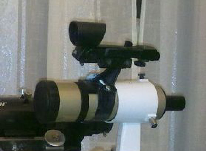

Il mio come vedi è a cavallo del cercatore ottico.
Nel tuo caso puoi asolare i fori delle viti di fissaggio per guadagnare posizione, oppure limare la base, devi vedere tu cosa è meglio.
Piazza il telescopio puntato sul solito bersaglio lontano, poi , sempre tenendo il reddot al centro del range di spostamento destra- sinistra e alto-basso, lavora sulla base in modo che il punto rosso sia il più vicino al bersaglio. poi lo fissi e regoli di fino. Non forzare le viti di regolazione che si rompe (come il mio :wub:) e ricordati di spegnerlo alla fine :whistling:

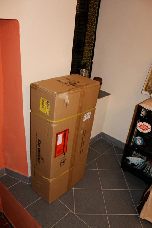

Inizio con lo scatolo per come è arrivato. Come avevo già scritto appena l'ho visto sono rimasto a bocca aperta, pensavo fosse almeno la metà.

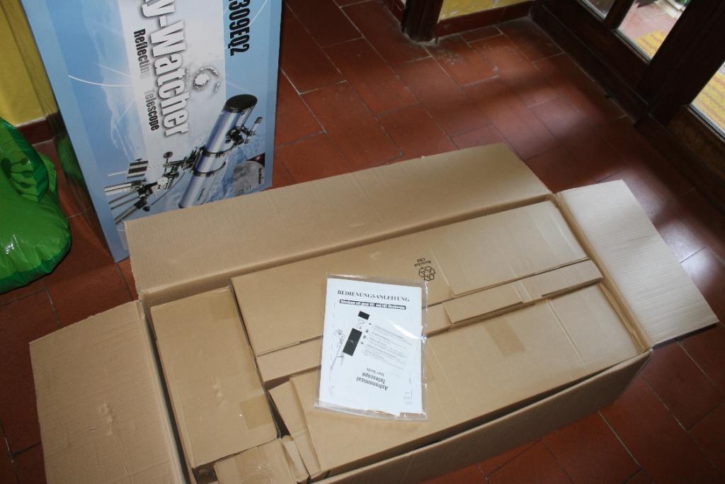

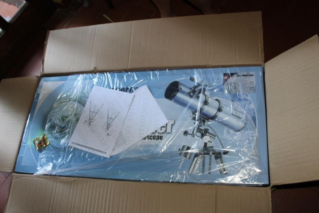

Appena aperto lo scatolo esterno mi sono trovato di fronte una cosa un po' strana. Premetto che lo scotch dello scatolone era tagliato ad una delle estremità, come se qualcuno avesse provato ad aprirlo. Una volta aperto dentro c'era un manuale di istruzioni in italiano fotocopiato e spillato ed un pacchetto di caramelle gommose. Evidentemente quelli di Astroshop ci hanno pensato un po' e poi hanno deciso di aggiungere il manuale dopo che il pacco era stato imballato, ma le caramelle?!? Io non ho fatto loro alcun cenno del fatto che avrei guardato le stelle con mio figlio! Boh!
Allegato 497

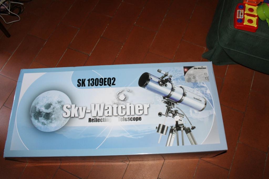

Ecco qui lo scatolo Skywatcher in tutto il suo splendore...
Allegato 498

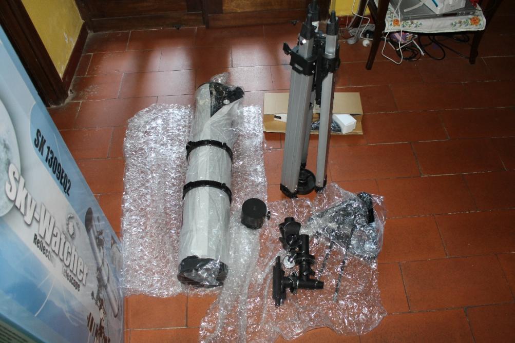

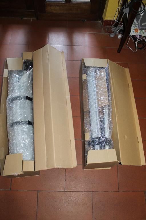

Ecco il telescopio ed il treppiede imballati (non immaginate la cura, l'attenzione nel togliere gli imballaggi; prendi, sposta, fai la foto...e mia moglie che mi manda a quel paese!!!)...
Allegato 500
...e qui, tolti gli imballaggi, treppiede e montatura (il telescopio rigorosamente tenuto imballato fino all'ultimo (scollimazione anyone?).

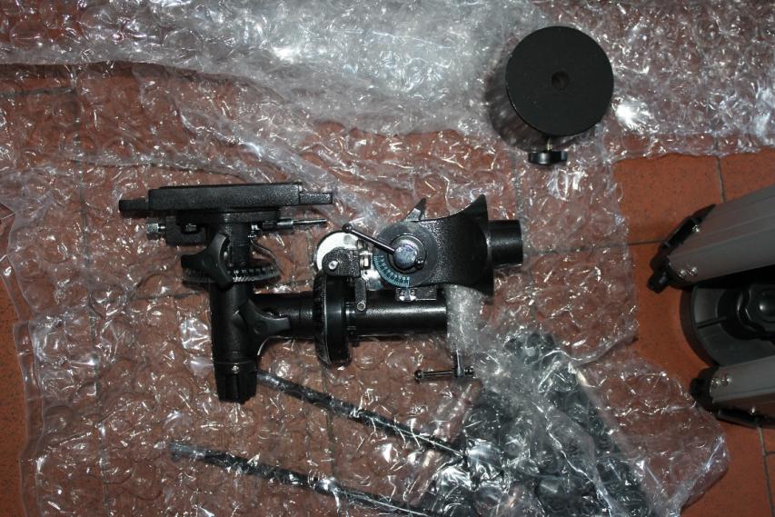

Il dettaglio della montatura...
Allegato 502

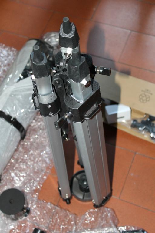

...e del treppiede.
Allegato 503

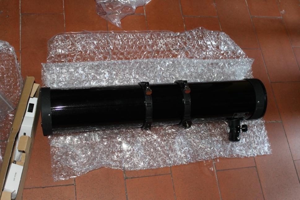

Ed ecco a voi lui, nero lucente, bellissimo...e grandissimo!!! Mamma mia che bestia, non me lo immaginavo grande la metà, ma quasi.
