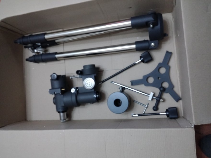

Mon-1 e Exos-1 non son esattamente la stessa montatura, la Mon-1 è concorrente (di altro costruttore) della NEQ3.2 che è fatta da Synta; Exos-1 è un poco più rifinita ed identica alla NEQ3.2, ma l'ordine di grandezza di portata e precisione è quello, stesso livello.

Una cosa utile mi sembra inclusa: il cannocchiale polare.

La mon1 dell'offerta é una montatura completa,trepiede incluso?

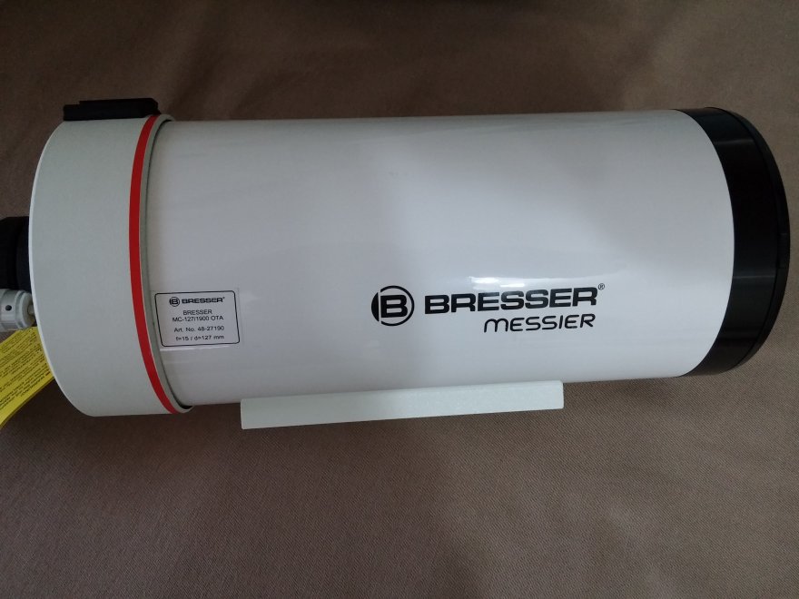

Un prezzone quel Bresser....
Ma in pratica.. sarebbe l'ETX 125 semplificato? Anche l'ETX ha il diametro 127 e la focale 1900
Re: Indecisione primo strumento
E infatti dovrebbe avere gli stessi componenti ottici. Dicono siano migliori di Syntha.
Non è che ci stai facendo un pensierino?:whistling:
Huniseth
Non semplificato, proprio l'ETX 125. Bianco. Senza quell'orrendo flip mirror di vetraccio.
