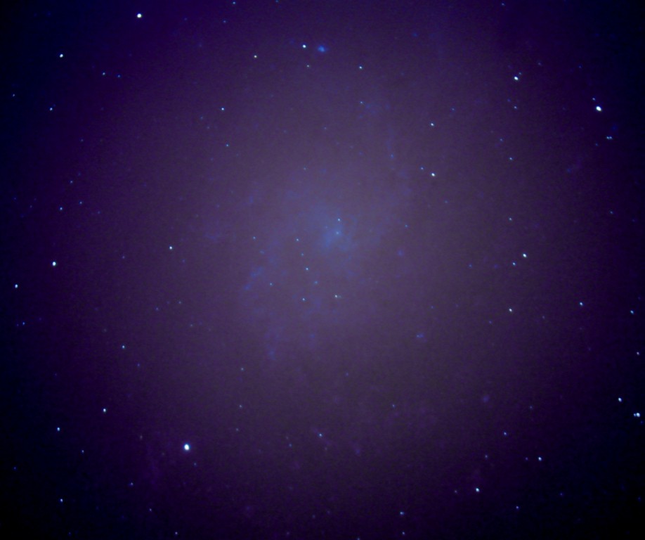

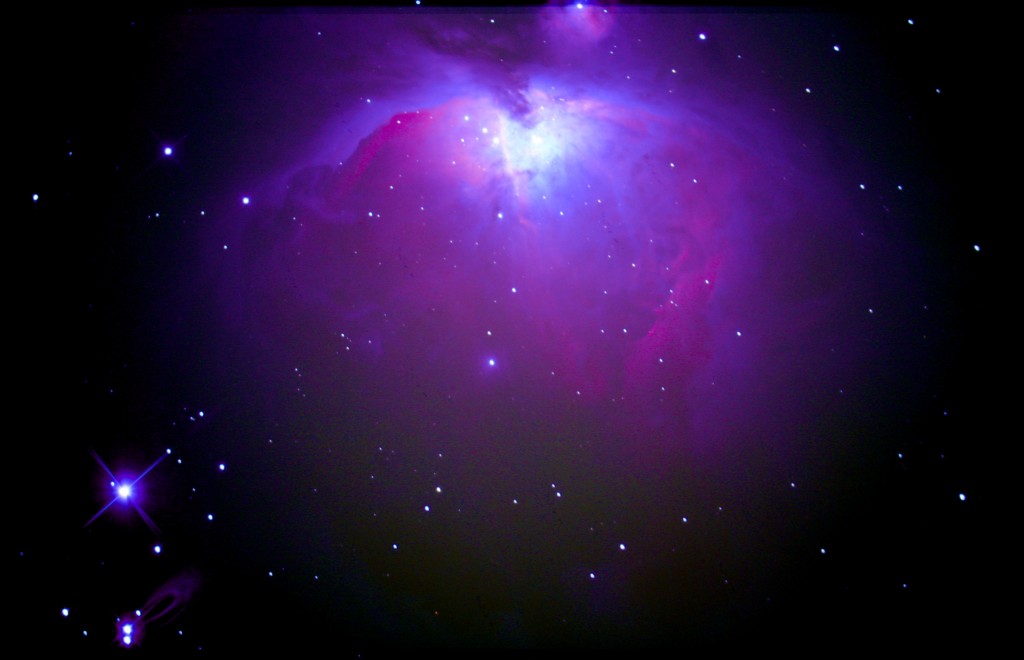

Ieri sera 11 Gennaio, approfittando di una parentesi di cielo inaspettatamente sereno, prima di una nuova lunga parentesi di maltempo, ho provato due soggetti senza l'aiuto del filtro UHC. Questo perchè volevo riprendere M 33, soggetto che ancora non ero riuscito a fotografare: soggetto debole e quindi difficile da " staccare " da un fondocielo inquinato, ma non disponendo ancora dell'autoguida con tempi corti dovevo registrare più segnale possibile. Poi ho voluto provare di nuovo M 42 che con il filtro era venuta bene anche con tempi relativamente corti, ma con colori che secondo me risultavano sfalsati. Risultato: M 33 dalla mia postazione non è possibile fotografarla senza kit autoguida. Per la grande Nebulosa di Orione penso invece di aver raggiunto risultati discreti con il solo inseguimento della montatura, anche se con i tempi sono al limite (stelle allungate ).
Dati tecnici: M 33 ( 39 lights da 50" a 800 ISO + 19 dark ). M 42 - M 43 - NGC 1980 ( 41 lights da 50 " a 800 ISO + 13 dark). Elaborazione: DSS , Pixinsight LE, PS C2.
Allegato 1403Allegato 1404

e tu hai ottenuto degli ottimi risultati sopratutto con M42 !
si nota molto sulla prima immagine ( M33 ) una pesante vignettatura... sperimento x esperimento... prova a fare dei flat e a rielaborare aggiungendoli, vedrai che ti accorgerai subito del fatto che sono MOLTO importanti... visto che il tempo è brutto... prova anche questa !!! ;)
io ho generato una immagine bianca e l'ho messa sul mio tv plasma. ho fatto diversi scatti per cercare di non saturare troppo il file ( altrimenti non serve a nulla ).. insomma devi notare anche tu una certa vignettatura dallo scatto...
aspettiamo il test !!

M33 non è molto contrastata, probabilmente avevi molta umidità riverberata dall IL che non ti ha permesso di "estrarla" dal resto.
M42, a parte i leggeri chicchi di riso, a me piace molto, pulita, poco rumore, si risolve sia il trapezio centrale che la nebulosità esterna, i colori ci sono (non tutta rossa! :whistling:), quindi da ultimo della classe, dico SI :biggrin:.
Mi chiedo: cos'è quella specie di brillamento solare che ti è uscito sulla coppia HR 1886 HR 1887 sotto Sair al Naif? :confused:

Ritengo la nebulosa di Orione assolutamente fantastica, sembra un'immagine in HD.

@ Marcom73: Si, avevo letto da qualche parte che per fare i flat si poteva usare anche uno schermo TV, ma non sono molto esperto sulla tecnica. In effetti i Flat non sono importanti, ma importantissimi per ottenere buone e pulite immagini. Io in effetti sto valutando in futuro ( sacrificio per sacrificio ) di comperare un generatore di flat artificiali per C 8 ( 170,00 euri circa :sad::sad:..). Secondo te sono soldi ben spesi ho è meglio risparmiarli e magari girarli su qualcosa di più utile. Con la tua tecnica vengono bene ? Casomai con un messaggio privato (quando hai tempo )mi spieghi la tecnica passo per passo. Grazie in anticipo.
@ Rubens: Grazie anche a te .. In effetti avevo notato anch'io quella strana forma sulla coppia di stelle indicate, sono andato a vedere su Stellarium cosa potesse essere, ma non ho trovato niente. Con molta probabilità si tratta di un riflesso anomalo generato dal treno ottico. Detto tra di noi anche la collimazione non è al 100%....vedi lo spike sdoppiato su NGC 1980. A presto.

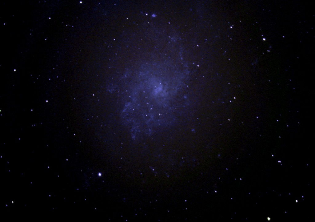

Allego un altra elaborazione di M33 che mi sembra un pelino più guardabile.... CIELI SERENI.Allegato 1405

alla faccia che è un pelino più guardabile.... è FANTASTICA..... e poi stiamo parlando di M33.... ostica come sempre....

Quoto, questa è lavorata bene, rispetto alla precedente non vi è paragone.
