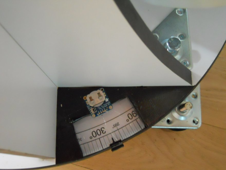

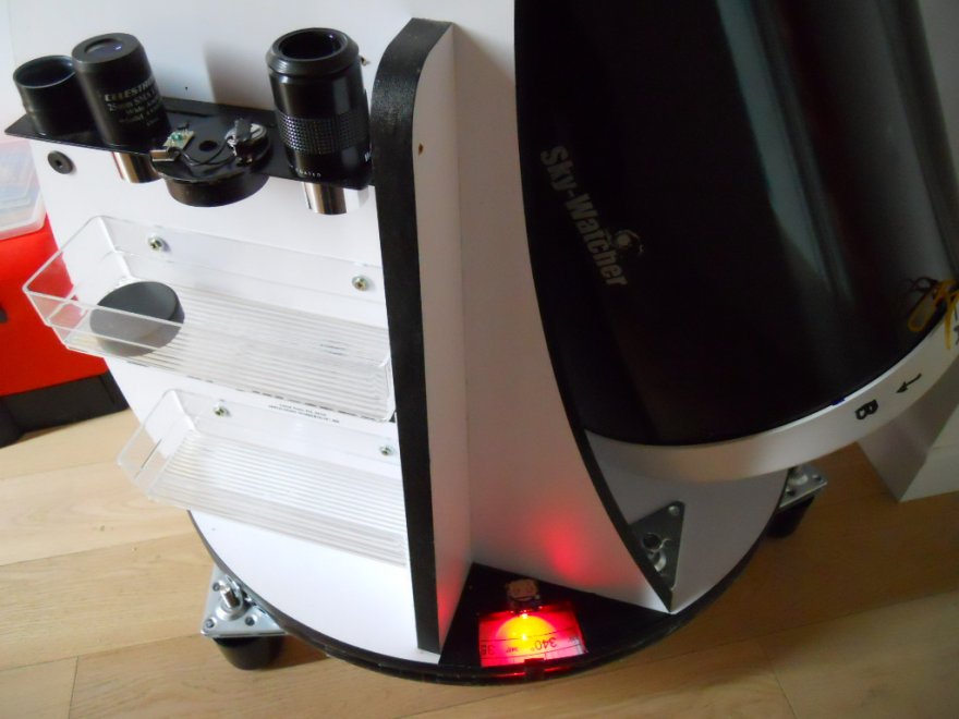

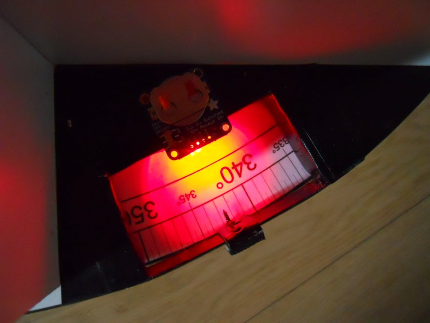

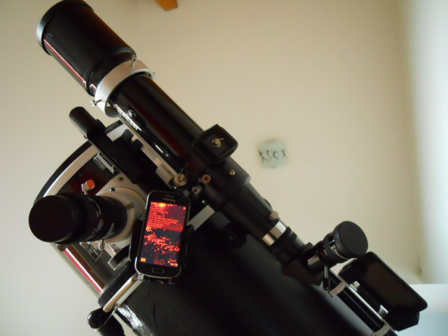

Come gia accennato nell altra anche io ho voluto dotare il mio dobson di puntamento passivo..piu' per curiosita' che per reale necessita'..ma a lavoro ultimato devo ammettere che questa modifica e' molto utile e perfettamente funzionante! Rende il puntamento piu facile anche sotto cieli che non permettono un buon star hopping per scarsita' di stelle di riferimento visibili..nonche' piu divertente.
La spesa e' davvero trascurabile..si fa tutto con pochi euro e senza distruggere mezzo strumento..quindi consiglio di farlo a chiunque abbia un dobson tipo skywatcher con base rotonda..
Metto un po di foto per chiarire il tutto..
Allegato 20376
Allegato 20377
Allegato 20378

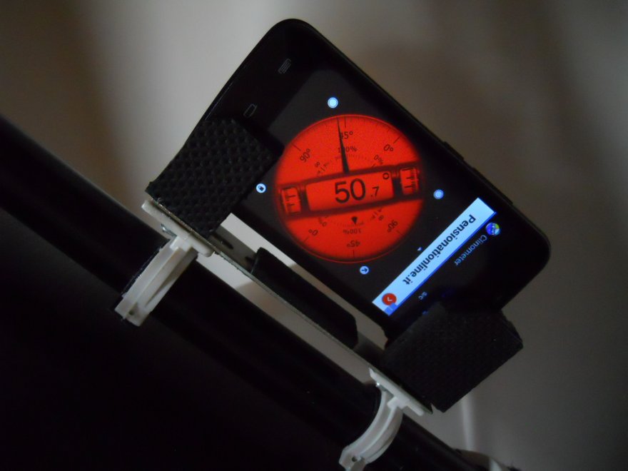

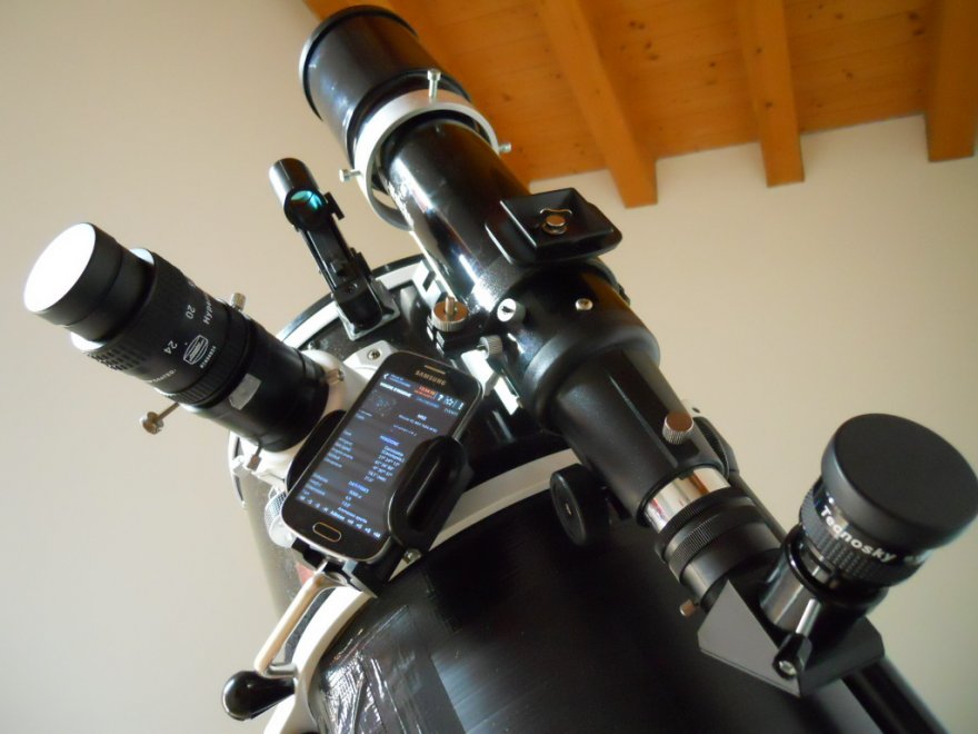

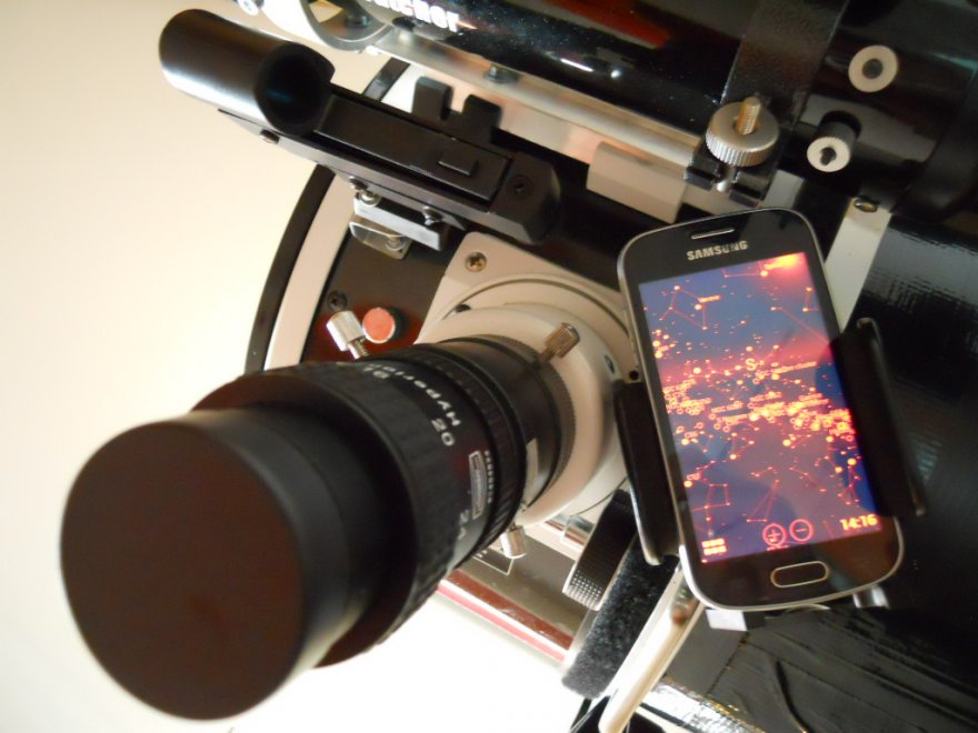

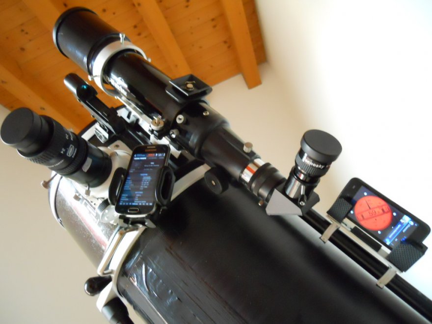

Ho realizzato un supporto per il cellulare con l inclinometro..funziona per attrito con dei blocchetti antiscivolo. Mi permette il tilt del misuratore con precisione di 0.1 gradi
Allegato 20379
Allegato 20380

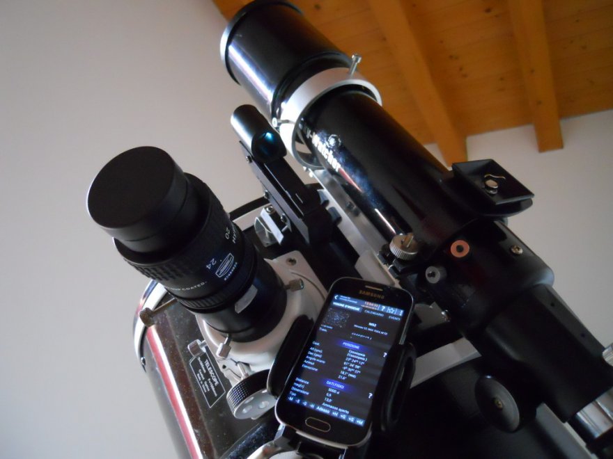

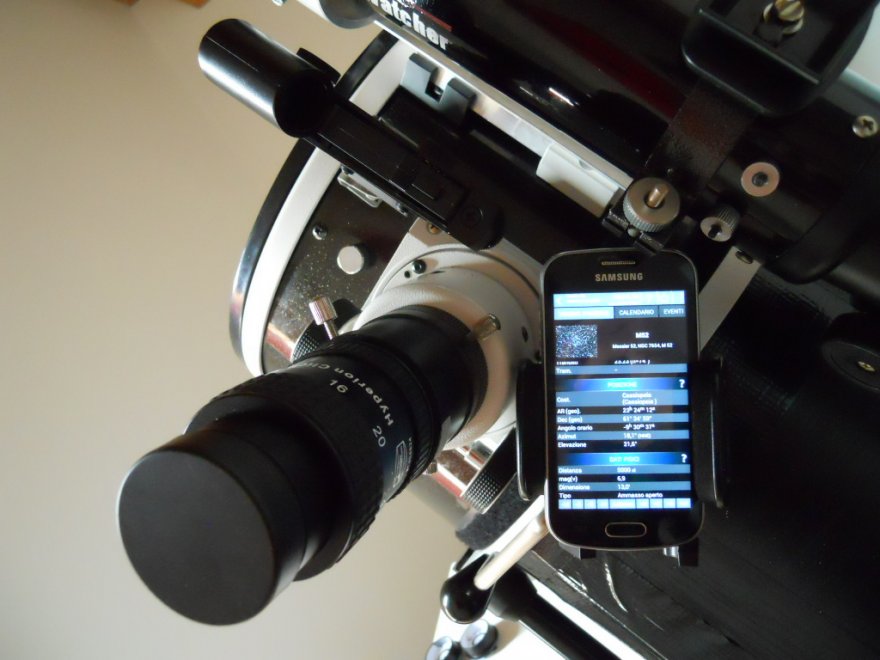

Come planetario uso mobile observatory per android..secondo me il top! A differenza di stellarium ha i gradi con la divisione in decimi, come serve a me. Molto preciso e completo con oltre 3000 dso catalogati e 250000 stelle.

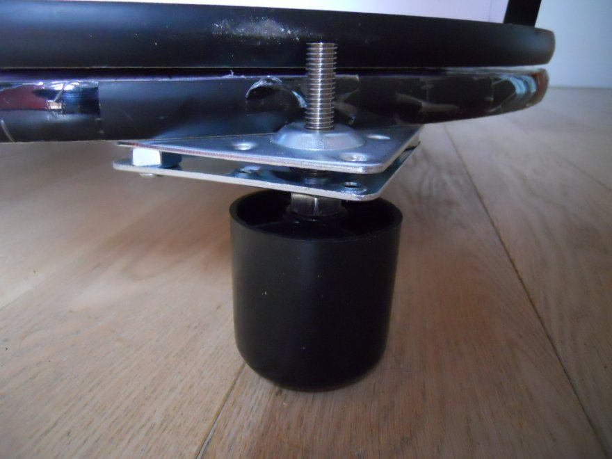

Ho dovuto realizzare dei piedini regolabili perche la base deve essere perfettamente in piano
