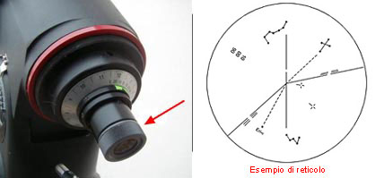

Lo strumento che più aiuta in questo allineamento è senz’altro il cannocchiale polare,
Allegato 1525
purtroppo è un’ accessorio che non tutte le montature hanno, anche se quasi tutte hanno la predisposizione di alloggio, un piccolo consiglio in fase di acquisto è quello di accertarsi che la montatura interessata lo abbia, vediamo quali semplici mosse occorrono per un corretto utilizzo:

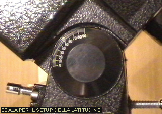

3- Regolare la latitudine del proprio sito di osservazione utilizzando la vite predisposta (es. per Roma vale il valore di 42°)
Allegato 1526
4- tale regolazione serve proprio per facilitare la centratura di Polaris, questa operazione andrebbe fatto a montatura scarica, per non sforzare la filettatura della vite regolatrice.
5- Aprire e mettere a fuoco il cannocchiale polare (possibilmente da fare di giorno) su un’oggetto terrestre.

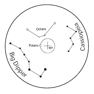

Di notte, posizionare la montatura verso la Polare, dovreste vedere un’immagine di questo tipo:
Allegato 1527
Attenzione: l’OTA deve puntare verso OVEST, la Polare va posizionata NON nel centro del crocicchio, ma bensì sul cerchio concentrico intorno ad esso, questo perché Polaris dista circa 1° dal polo nord celeste.
A volte il punto di centratura della Polare ha diverse tacche di regolazione, questo perché Polaris è soggetta alla precessione degli equinozi, Ogni tacca dovrebbe aver riportato l’anno di centratura!
Attenzione, perché per poter effettuare questa operazione con profitto, dovete esser certi che il cannocchiale polare sia in asse con l’A.R.!
