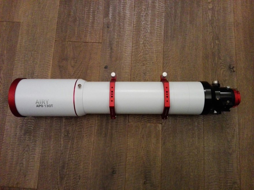

AIRY 130T - fpl 53 f6,6: test
Primalucelab 130 f6,6-
Un rifrattore (da poco fuori produzione) da 13 cm. in FPL-53 con focale corta (F6.6 circa) che si presenta principalmente come semi astrografo.
Accattivante nell'estetica è comunque un clone dei vari "rimarchiati" benché si fregi di alcune rifiniture pregevoli che lo differenziano un pochino dai suoi gemelli di casa TS, Tecnosky, Altair e varie (e che lo rendono anche un pizzico più caro al listino).

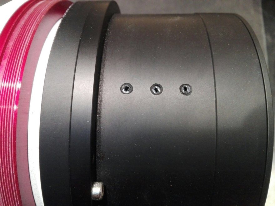

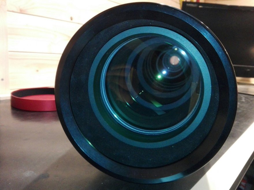

Apparteneva all'amico @Salvatore che non era completamente soddisfatto e non ne aveva tutti i torti (il telescopio era non collimato e aveva qualche ulteriore mancanza che è stata però sistemata durante il test e la sua breve permanenza nella mia piccola scuderia). Ora il nostro comune amico (che saluto affettuosamente) si trastulla con un "giocattolo" di ben altro livello :-)
Ho usato il AIRY 130T per un paio di mesi (molto indeciso se tenerlo o meno perché in linea di massima lo strumento non mi dispiaceva) senza mai avere grandi condizioni di seeing per testarlo al meglio ma qualche notte in sua compagnia mi ha confermato le caratteristiche di progetto con vocazione soprattutto fotografica (motivo che, data la mia reticenza a trascorrere ore al PC anche per diletto oltre che per lavoro mi ha spinto ad alienare il prodotto).
Mi sono permesso di redigere il solito test e di valutarne gli aspetti fondamentali ponendo soprattutto attenzione a quello che è di moda considerare oggi il "controllo di qualità", concetto ben poco astratto di cui molti parlano senza forse bene sapere di cosa si tratti.
L'ho messo a posto e ora fa il suo bel lavoro a casa di un astrofilo che lo apprezza sicuramente.
Qui la "review":
http://www.dark-star.it/astronomia-a...lab-airy-130t/
Allegato 28237Allegato 28238Allegato 28239Allegato 28240
