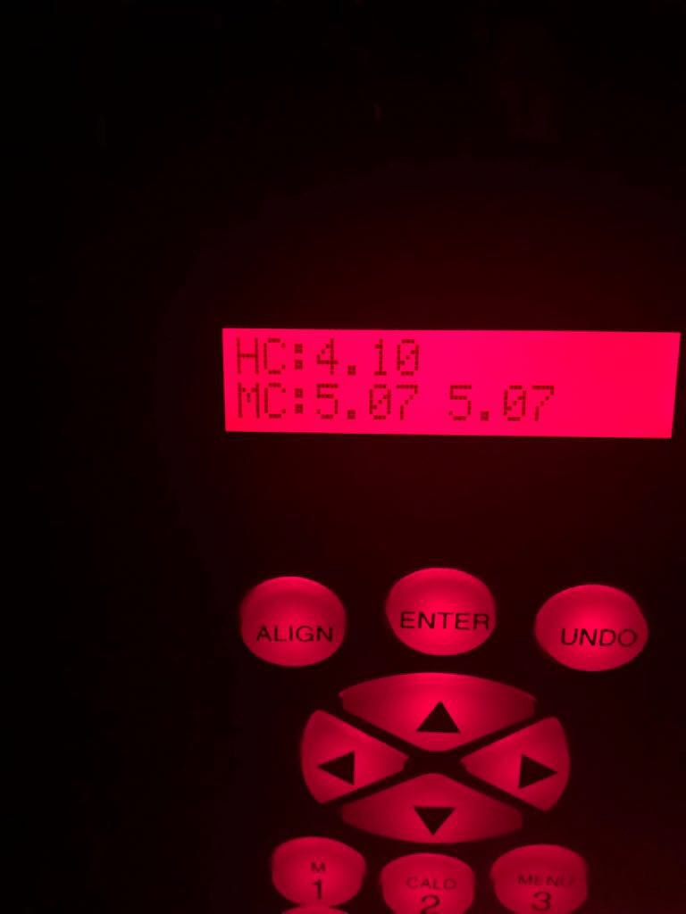

aggiornamento CG-5 advanced e nexstar
Montatura rimasta al 2005,
al momento segnala queste versioniAllegato 30060
consigli su come e se fare aggiornamenti?
al momento sul sito del produttore si possono scaricare questi programmi:
Motor Control Firmware Updates v.2.2.4
Hand Control Firmware Updates v.1.1.12
vanno bene o sono per versioni più recenti?

Scusate il ritardo ma sono stata fuori per lavoro, al mio ritorno ho trovato i cavetti già consegnati dal corriere quindi questa sera farò la procedura con i software disponibili sul sito celestron, speriamo bene, le guide che ho trovato o sono molto vecchie o si riferiscono a versioni sw più aggiornate...
Re: aggiornamento CG-5 advanced e nexstar
dovrebbe essere andato tutto a buon fine al primo tentativo, ma non ho ancora provato a vedere qualcosa.
La cosa più complessa è stata capire quali sw utilizzare per l aggiornamento dato che i vecchi telescopi non supportano i nuovi programmi pubblicati dalla celestron.
HO trovato una buona guida in inglese e mi sono presa la briga di tradurla per eventuali altri utenti che un giorno possono trovarsi nella stessa situazione.
