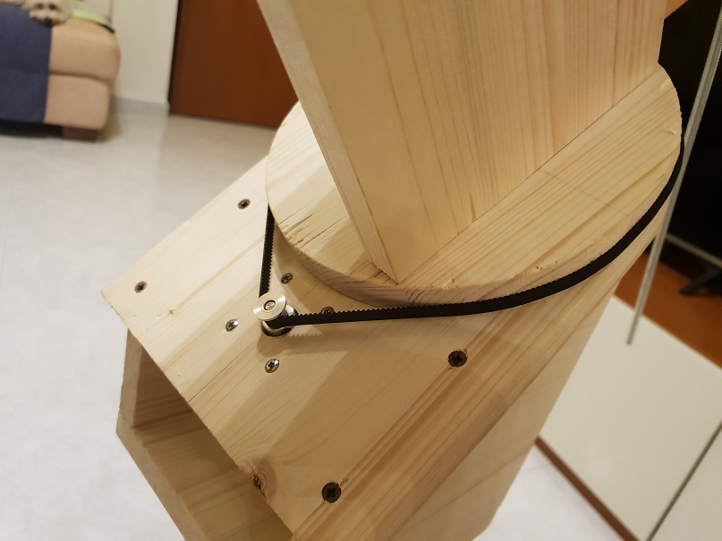

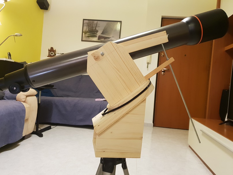

Ragazzi, con tutto il caldo che fa, ho terminato (parola grossa) la mia montatura :biggrin:
Rudimentale, ma meglio di nulla. Stasera la provo :sbav:
Allegato 30511
Allegato 30512
Allegato 30513

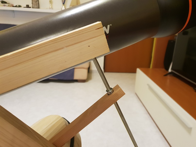

Per la regolazione dell'elevazione, ho messo provvisoriamente una barra filettata a contrasto. Devo disegnare un paio di pezzi appositi da stampare in 3D e fissare ai due braccetti.
Per l'azimut, demoltiplica e controllo tramite motore passo passo controllato da microcontrollore Arduino e driver A4988 (avanzi di una stampante 3D).
Appena finisco il controller, metto foto e listato del programma.
Erminio
Re: Testa equatoriale e inseguitore.
Scusa, forse intepreto male il progetto, ma a me non sembra una montatura equatoriale. La regolazione in latitudine va fatta sulla testa stessa (che tu hai reso fissa), non sul tubo ottico...e poi manca l'asse di declinazione...sembra più una montatura altazimutale inclinata...
Concordo, hai fatto un'altazimutale inclinata, non un'equatoriale, hai fatto confusione con gli assi!
edit: errore mio, in effetti sempre di equatoriale si tratta
Ciao Ale,
questa montatura rimarrà in postazione fissa a casa, quindi la latitudine sarà sempre la stessa e l'ho fatta fissa a 41°30'.
L'elevazione del tubo si regola tramite la barra filettata, mentre per l'azimut, una volta centrato manualmente l'astro da osservare, pigio un pulsante e si attiva il motore che mi fa girare il piatto tramite la cinghia. Mi fa, così, l'inseguimento automatico.
Provata ieri sera, funziona perfettamente :awesome:
L'unica "scocciatura" è che devo centrarmi manualmente l'astro ma poi insegue in automatico.
Ok, passi l'inclinazione fissa, ma per inseguire un oggetto con un'equatoriale il tubo deve ruotare intorno all'asse polare! Poi che il piatto gira, ci credo..
