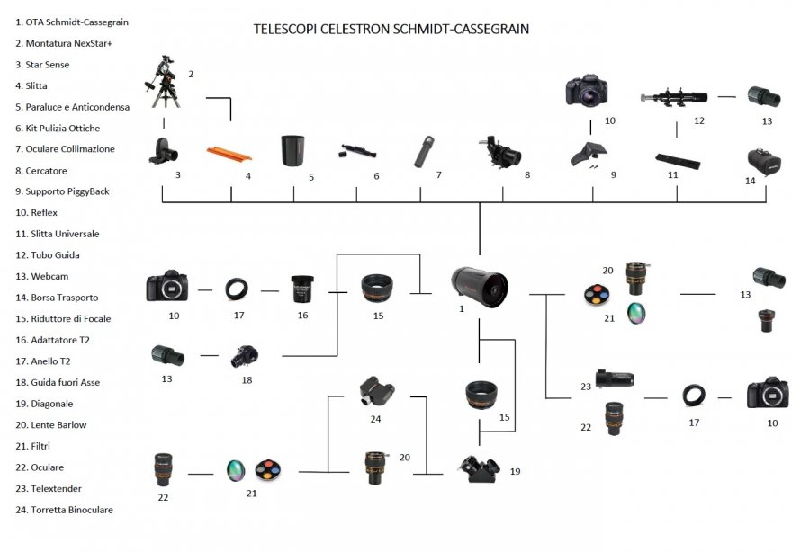

Questo è lo schema di raccordo, per capirci, si tratta di trovare gli incastri per raccordarsi, al massimo loro dovranno farti una prolunga della distanza che manca da mettere in mezzo...
Allegato 32360
