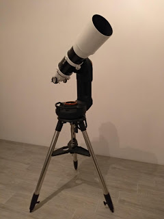

Lo Skywatcher 120/600 e' un acromatico corto, molto compatto, sta su tutte le montature ( io lo monto su una Celestron Nextar Evolution ).

Non mi dilungo sulle prestazioni: non e' un apo quindi l'aberrazione cromatica c'e' e si vede sugli oggetti luminosi, ma per il resto la resa e' veramente dignitosa, meglio di quanto mi sarei aspettato.
Chiaro, non siamo ai livelli di un Takahashi, ma comunque la focalizzazione e' ottima, punto di fuoco preciso, immagine pulita.
Meccanicamente il suo difetto sta nel focheggiatore, che sarebbe da cambiare con uno con demoltiplica.
Sugli ammassi a 20-30x e' perfetto, basta usare buoni oculari, perche' comunque la curvatura di campo c'e' e si vede.
A 50x con il Televue Delos da 12mm e' favoloso su tutto il campo ( per forza, l'oculare costa piu' del telescopio... ).
Bene, test a grande campo superato.
