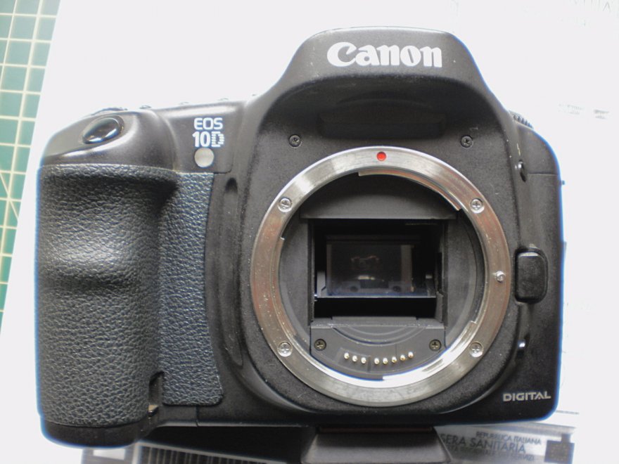

• Primo dubbio, io ho un'arcaica canon 10D (del 2005), sul sito astronomik, nella tabella della compatibilità reflex/filtro [link] non c'è la 10D (però c'è la 300D che in teoria dovrebbe essere meccanicamente molto simile); in breve, questi filtri si possono applicare anche sulla mia 10D o no?
Questa è un immagine dell'innesto della mia reflex.

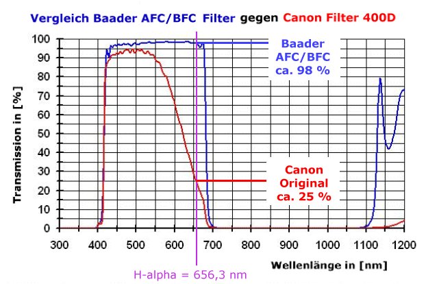

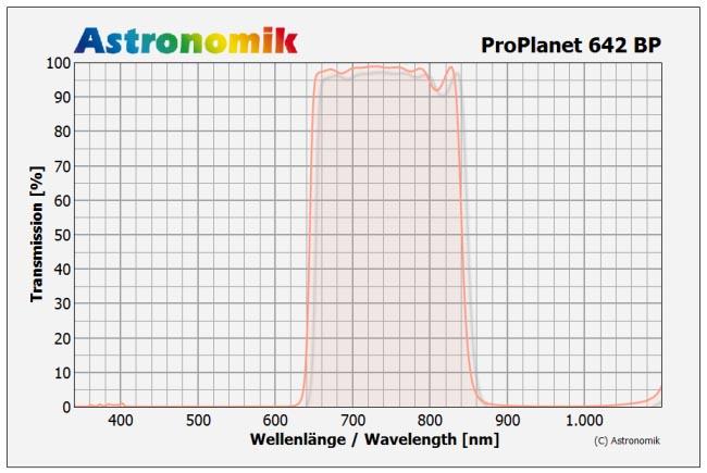

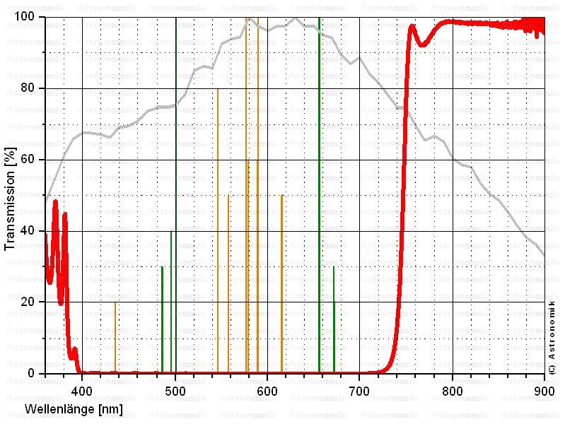

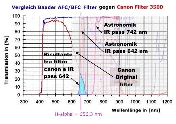

• Secondo dubbio, la mia reflex non è modificata, vedendo le curve di trasmissione, sembrerebbe parzialmente utilizzabile solo il filtro 642 (con lunghi tempi di esposizione).
Curva filtro canon (è della 350D, ma penso sia uguale alla 300D e 10D).

Curva astronomik 642.

Curva astronomik 742.

Sovrapposizione delle curve di trasmissione (sperando si capisca qualcosa).
Allegato 36442

Se la tua Canon ha smontando l'obiettivo un punto rosso ed un quadrato bianco è compatibile EF - EF S.
Se stai parlando del filtro Eos Clip quello che si introduce tra obiettivo e corpo canon penso che sia al 99% compatibile visto che gli obiettivi sono compatibili per innesto con la 300D e successivi ( tranne EF M )
Semmai il problema è la frequenza IR, se non full spectrum penso che serve a poco perche ha il IR Cut interno.

Un filtro IR Cut taglia una buona fetta di frequenze, montare un filtro IR pas quando a monte viene tagliato serve a poco.
Serve smontare il filtro IR cut interno e puoi dopo scegliere il filtro esterno da utilizzare.
Infatti, sommando le risposte in frequenza, senza togliere il filtro "originale", sembra che potrei utilizzare (limitatamente) il solo "642".
