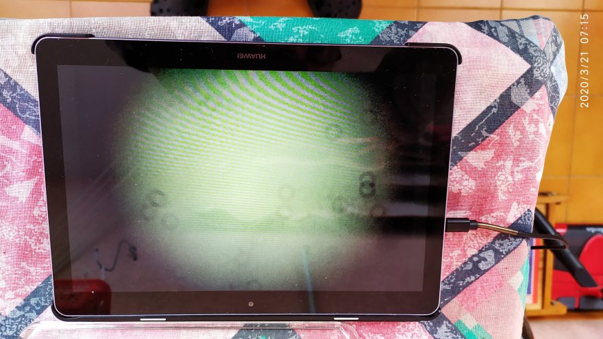

Come da titolo il sensore della ASI 294 vignetta Ha un diagonale di 23,2mm il collegamento lo faccio con il T2 che ha un diametro libero di 32mm ,con ciò Non copre il sensore Cosa può essere ? chi mi aiuta?
posto una foto Non guardate la pulizia del sensore ,perchè lo devo pulire
Allegato 37429

Ho il traduttore automatico , grazie pero quel telescopio e un Celestron RASA a f/2,2 io ho un GSO ridooto a f6 comunque provero a ruotare la camera , credo che non risolverò perche se hai notato la vignettatura e circolare Managgia .

Non potrebbe essere la diagonale che ti porta troppo fuori, hai provato senza? Se il diagonale è più piccolo del campo libero del t2 deve per forza vignettare, io ho avuto un problema simile con il rifrattore, avevo montato un diagonale prisma di un cercatore che aveva un oculare già montato sopra, lo smontai montando un porta oculare 1,25" per poter usare gli oculari, funzionava bene fino al 20mm il 23mm già vignettava..

Per diagonale intendevo le dimenzioni del cip non uso diagonali per fotografare. mai usato.:biggrin:

Se scrivi la diagonale del cip l'inchiostro qua non si consuma, ho capito, come la diagonale che determina i pollici del televisore, allora sono prugne amare, e credo che anche il t2 centri poco, forse ragionando sulla distanza, io questi aggeggi non li ho mai maneggiati a parte le normali telecamere analogiche e qualche webcam, ma se li vendono per uso standard una soluzione ci dev'essere altrimenti potevano indicare la e non compatibilità con certi strumenti..

A me sembra la tipica vignettatura data da qualche correttore/riduttore/barlow, stai per caso usando uno di questi aggeggi ottici?
