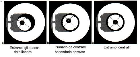

Direttamente dal vademecum:
http://www.telescopedoctor.com/artic...one_newton.pdf
Per forza! La prima fase, ossia l'allineamento delle superfici ottiche nella luce del focheggiatore, si esegue di giorno; la collimazionevvera e propria, si esegue di notte.
La prima fase si fa una volta e ben raramente si dovrà metterci mano di nuovo.
Di quando in quando, è la collimazione fine a dover essere verificata ed eventualmente corretta; anche in caso di smontaggio dello specchio primario per operazioni di pulizia.
Oltre alla difficoltà iniziale a comprendere il tutto, che poi una volta fatta si comprende anche di quale facilità sia, ha il problema che ha un F4 e appena si sposta male di un decimo sembra che sia scollimato di brutto, quindi deve fare la parte grossolana iniziale quanto più precisa possibile per vedere il traguardo che lo aiuta a capire che è vicino alla corretta collimazione, se non vede centrato tutto anche grossolanamente non sa mai quando si sta muovendo per il verso giusto...
