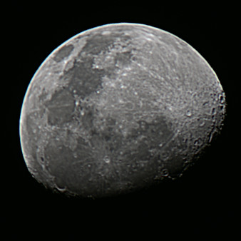

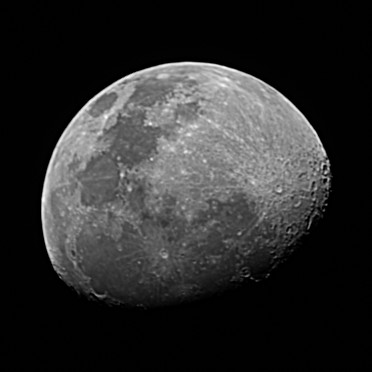

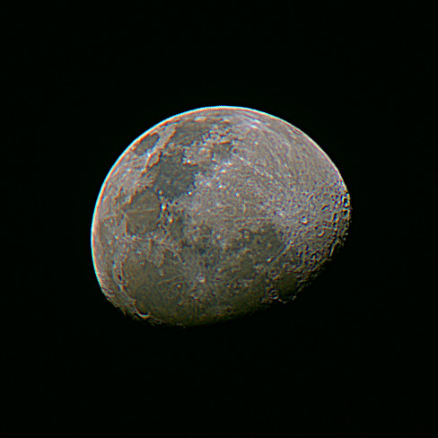

usando la Pentax con un obiettivo 18-200(prestato) ho fatto 88 scatti alla luna e poi processato le immagini
e questi sono i risultati
Allegato 43031 Allegato 43032 Allegato 43033

Non sono politicamente corretto: sei inesperto, ma non è un difetto; all'inizio è così per tutti. Chiediti se quello che hai ottenuto è il risultato che volevi e lavora su questo.
Per quello che ti proponi di fare, quello che spendi è speso male. 100 di qua, 100 di là e tirando le somme, ti renderai conto che hai speso tanto ricevendo poco.
Continua a fare pratica con la sola reflex e gli obiettivi che hai, fai la formichina e accantona i soldi. Rimarrai sorpreso dagli oggetti estesi e spettacolari che potrai immortalare.
La lente di Barlow non ti serve a niente.
Dove la metti? Quadruplichi il tempo di esposizione...
Ora ce l'hai, il PC? È indispensabile.

Ti ringrazio di aver risposto e rispondo alle tue domande:
Il risultato che ho ottenuto? no, certo non è dove voglio arrivare, ma lo considero una sufficiente partenza considerato i mezzi e possibilità(compresa la qualità di cielo) che ho...
ma non ho neanche la mira di arrivare a fare fotografie da esposizione(e spendere migliaia di euro in setup)...giusto qualche bel risultato per mio diletto.
Pensavo eventualmente alla lente di barlow per sostituire quella cinese fuffa che ho e, già che ci sono, per andare a fuoco diretto con le reflex nel tele, portando così l'ingrandimento a 58 che per la luna direi ottimo, ma perderei sul deepsky visto che effettivamente prima non avevo calcolato che porterebbe il rapporto focale del tele a F11...
quindi probabilmente come suggerito non è la scelta corretta, almeno per il momento.
Continuare con le sole reflex, e sarei anche daccordo, ma la domanda è: con quello che ho posso ricavare di più?
Purtroppo sono entrambe datate ed entrando nel dettaglio:
- la pentax è solo 10 megapixel e con il suo obiettivo standard da 18-55(il 18-200 che ho usato per la luna purtroppo non è mio), se non ho sbagliato a fare i calcoli, ingrandisce solo circa 1,7 volte la visuale ad occhio nudo... avendo così poca resa tra megapixel e zoom non credo ci si possa fare molto... correggetemi pure se sbaglio!;)
- la canon invece che è quasi 16 megapixel e il 28-80 arrivo ad un ingrandimento di 2,5 circa, forse con questa delle foto di startrail o costellazioni ampie ci potrebbe anche stare... ma per esempio la luna è ancora "parecchio lontana" e dubito di riuscire a risolvere molti altri oggetti...
per queste ragioni pensavo di tralasciare la pentax e prendere un obiettivo 70-300 per la canon (140 € circa) che porterebbe gli ingrandimenti in un range da 2,2 a quasi 10 che coprirebbe molto meglio sia il deep che la luna, anche qua correggetemi se sto sbagliando qualcosa
Chiarisco che il pc l'ho sempre avuto ma è un desktop, ho pensato di rimanere sulle reflex proprio per gestire le foto direttamente dalla macchina e non dover prendere anche un portatile del quale non me ne farei assolutamente nient'altro... nel caso sia proprio necessario andrebbe bene anche uno non proprio "fresco"? forse uno riuscirei anche a recuperarlo a costo 0:rolleyes:

Re: Aggiornamento strumentazione
Certo, anche l'apertura è importante, più è grande, maggiore è la luce raccolta.
Hai un ostacolo insormontabile: il focheggiatore molto scarso, soprattutto sotto il peso di una reflex.
Buoni i 10 megapixel, perdonano molti errori.
Una Barlow apocromatica costa un centone almeno ed è un centone in meno.
