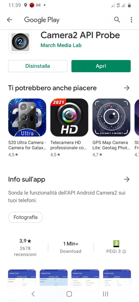

Dovresti innanzitutto scaricare e lanciare l'app "Camera2 Probe" per vedere se la fotocamera del tuo smartphone soddisfa i requisiti API 2 e a quale livello.
Allegato 41971
Allegato 41972

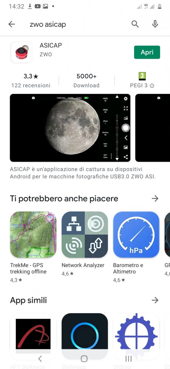

acquisizioni tipo sharpcap?
ZWO ASICAP
Allegato 41974
Sebbene con un tot di limiti, ma funziona.

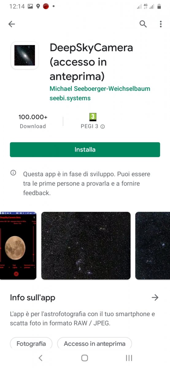

Ciao Angelona ho scaricato l'app "Camera2 Probe ,però e tutta in inglese e ciò capito ben poco, ho scaricato l altra app deepskycamera e mi dice che in fase di sviluppo , comunque lo provata e ogni volta che provo a scattare mi si spegne il cellulare , Samsung Galaxy A51
Re: Consiglio software video live in diretta con smartphone
Appunto perché è in fase di sviluppo, dovresti fare rapporto agli sviluppatori.
Però ciò significa che la fotocamere del tuo telefonino probabilmente non ha il pieno supporto API 2.
Sul mio A30s, funziona.

Al terzo quadro bisogna che ci sia il segno di spunta verde su "full" o "level_3".
Angeloma questa e la schermata.
https://ibb.co/vXNdNdX
Tale e quale come il mio cellulare. Non c'è il pieno supporto API 2.
