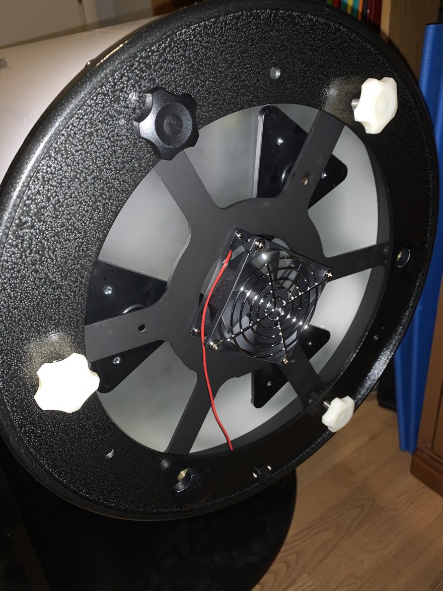

Potrei provare a partire da fine scala con il primario e a spingerlo verso il secondario, o viceversa ad allontanarlo, anche se probabilmente andrebbe ri-collimato ad ogni tentativo. Sul fondo del tubo ci sono due triadi di viti, 3 bianche e 3 nere (una delle nere sembra funzionare diversamente, tramite una specie di molla). Non essendoci istruzioni ho cercato un po' in rete e quanto pare, ma correggetemi se sbaglio, le nere dovrebbero servire esclusivamente alla collimazione, mentre le bianche al fissaggio. Allego una foto.

Suggerimento: sostituire le molle col kit apposito:
https://www.teleskop-express.it/coll...my-expert.html
