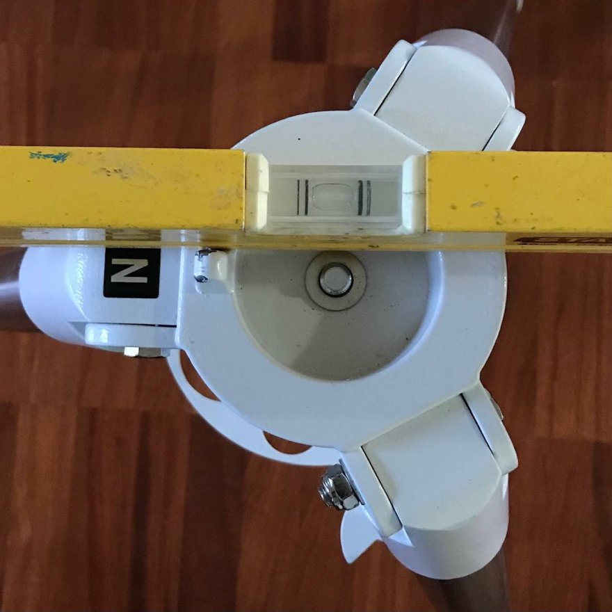

Ho tolto la testa e verificato con una livella, prima il pavimento (non si sa mai) e poi la montatura, per verificar che fossero in piano
Allegato 42790
da un verso e dall'altro
Allegato 42788

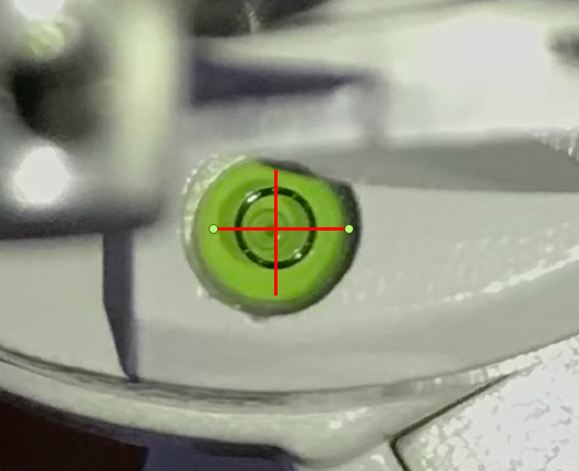

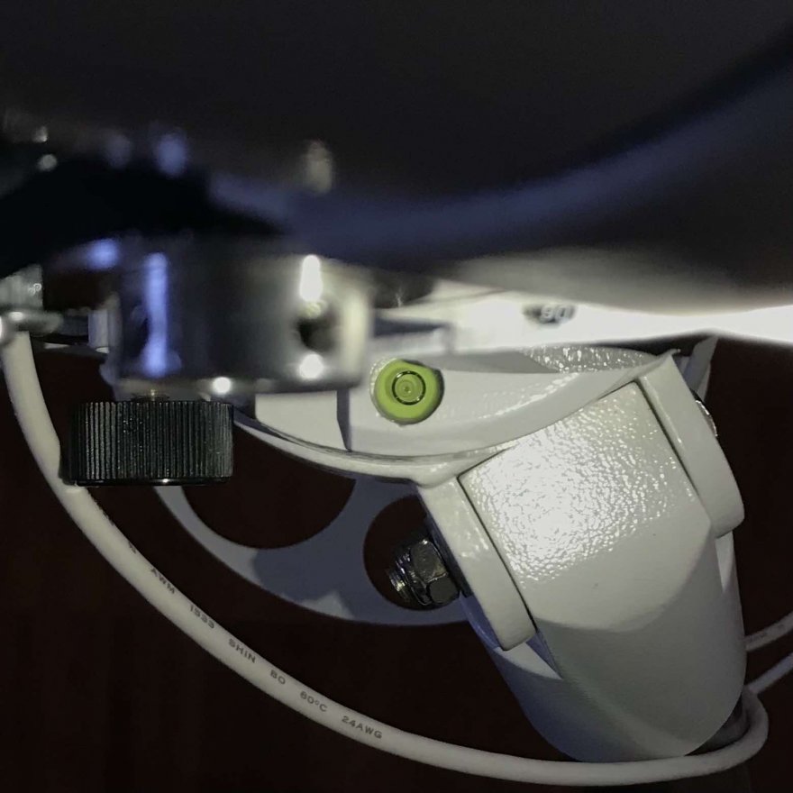

poi ho rimontato la testa sul trepiedi e cosa vedo?
Allegato 42789
la bolla è fuori centro e neanche di poco, per compensare l'errore dovrei sollevare di qualche centimetro uno dei tre piedi.
Allegato 42791
Lo so che sembra un cavillo ma la teoria ci insegna che nell'inseguimento siderale oltre alla centratura della Polare è necessario mettere in bolla la montatura, e allora mi domando, come faccio se la bolla non è in bolla? :wtf::rolleyes::angel:

mettere a bolla la montatura è importante, ma non così importante da diventare matti, dopodiché se la polare si fa con i tanti sistemi oggi in uso come il polemaster, piuttosto che sharcap con una qualsiasi camera, ancora meno. Quindi mettere a bolla si, assolutamente, ma molto ansi moltissimo più importante mettere la montatura in polare.-
Re: La Bolla Magica
No serve solo allineare la polare nel cannocchiale anche se non è in bolla per compensi il piano su cui appoggia la testa con i movimenti meccanici az
Ovviamente se il fuori bolla è poco quando inquadri nel cannocchiale i movimenti az seguono se non sei in bolla vedrai che la polare non si muove esattamente orizzontale verticale quando muovi in az

grazie @stevesp effettivamente non ci avevo pensato, agendo sulle viti di azimut se il sistema è in bolla la polare deve muoversi lungo una retta verticale, anche se non è cos' facile da fare a occhio, viste le dimensioni del cannocchiale polare, purtroppo non ho sistemi "moderni" per la centratura della polare, mi tocca andare a occhio... :angel:;)

Salve, io ho il tuo stesso problema con la mia eq6-r, cioè che la bolla non è "in bolla":biggrin:. addirittura nemmeno la scala della latitudine è esatta, infatti io punto la polare con il cannocchialino e l'indicatore sul fianco segna circa 60°:shock: anche se io vivo a una latitudine di 43°54' ! per la bolla io risolvo portandomi una livellina da muratore sul campo...:weeabooface:

Va più che bene quella che vedo, tanto quando monterai tutta l'attrezzatura e comincerà a muoversi puoi scommettere che va fuori bolla...

Io metto spesso fuori bolla apposta, ma solo in direzione nord o sud: uso questa tecnica per calibrare con precisione l'allineamento alla polare :D
