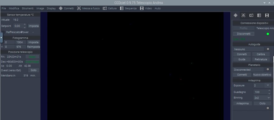

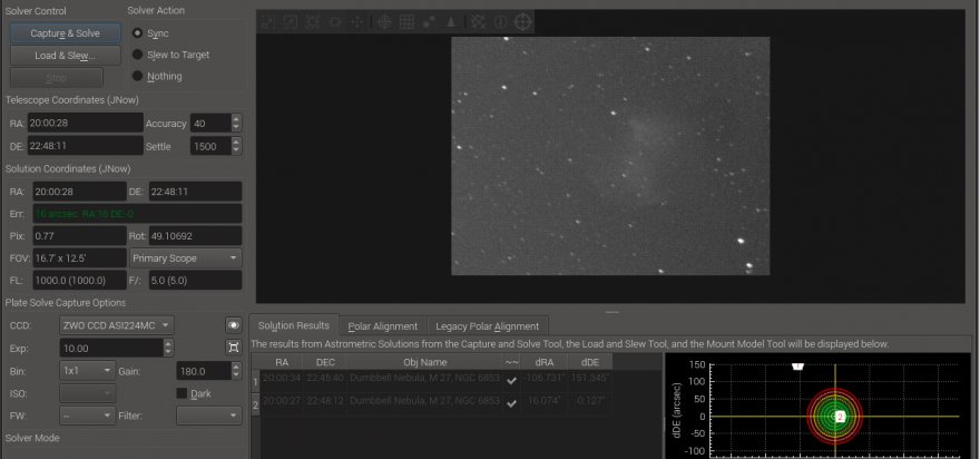

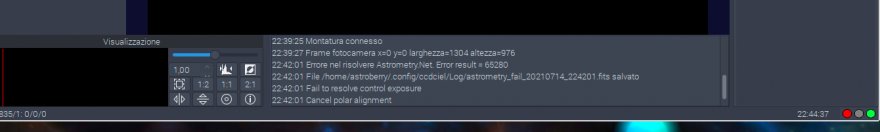

 Fatto anche questo tentativo, il risultato mi sembra analogo ed il problema è sempre relativo all'incapacità di risolvere l'immagine. Non riesco a comprendere dove sto sbagliando, perchè è chiaro che sto sbagliando, omettendo qualcosa....
Allego le schermate:
Allegato 44248
Allegato 44249
		Re: ASTROBERRY KStars e Ekos - Problemi (enormi) con il solving: sono fermo
		Ma la prima immagine sarebbe la foto da risolvere? Mi sembra che l'esposizione di 2 s sia insufficiente e quindi le immagini stellari molto scarse. Proverei almeno 5 o 10s.
Ciao!

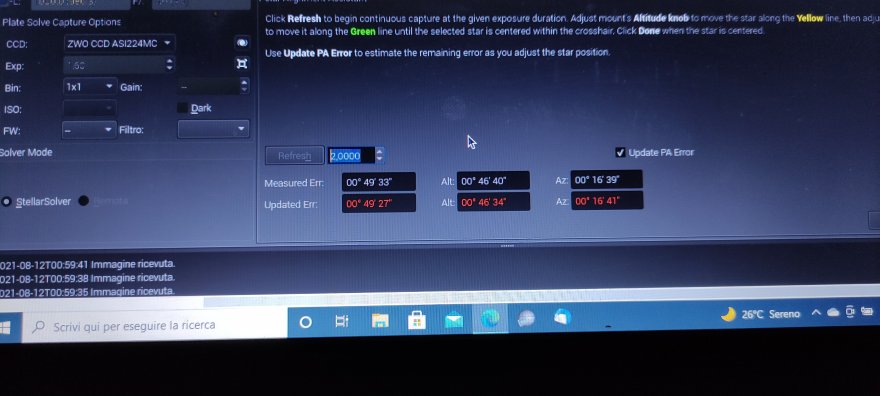

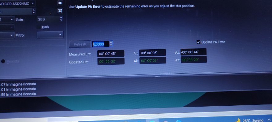

Il problema della messa fuoco era certamente il principale e dovrei aver risolto imparando a conoscere la mia 224mc. Ora sto cercando (al netto dell'allineamento polare classico fatto con il canocchiale del telescopio) di riuscire a sfruttare anche le funzionalità (tool) per l'allineamento polare di sharpcap.
Sono riuscito infatti ad ottenere finalmente (con Sharpcap) un "solved" quindi ho fatto un passo avanti. Poi mi sono beccato un "Poor" al termine del processo di allineamento, ma questo ci sta e serve come stimolo a fare meglio e di più ;)
