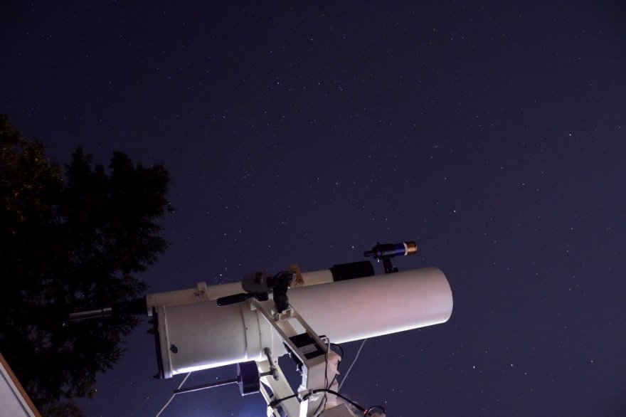

Io, per esempio! E con grande soddisfazione mia e di chi è con me!
Non capisco perché si debbano subire castrazioni mentali ingiustificate e mettere all'indice chi non segue il pensiero comune.
Le condizioni di visibilità variano ogni notte, di minuto in minuto, da località a località e da zona di cielo a zona di cielo!
Capita il momento di non riuscire a separare Mizar e capita il momento di riuscire a spaccare il pelo in quattro.
E capita il momento come ieri sera, con un ottimo seeing: immagini planetarie fotografate, assolutamente immobili anche a 300x nel Newton Marcon 200/f6 a bassa ostruzione dell'osservatorio GAV; peccato per l'umidità in sospensione che velava l'immagine, di fatto impedendo l'osservazione dei dettagli.
Eravamo in quattro, tutti con esperienza pluridecennale, fra i quali un ingegnere di Officina Stellare, che i telescopi li fa materialmente.
Eravamo impegnati nella messa a punto del telescopio in vista dell'apertura al pubblico dopo aver ottenuto l'agibilità. Sono stati rilevati errori zonali imputabili allo specchio secondario, che dovrà essere sostituito.
Allegato 44705
