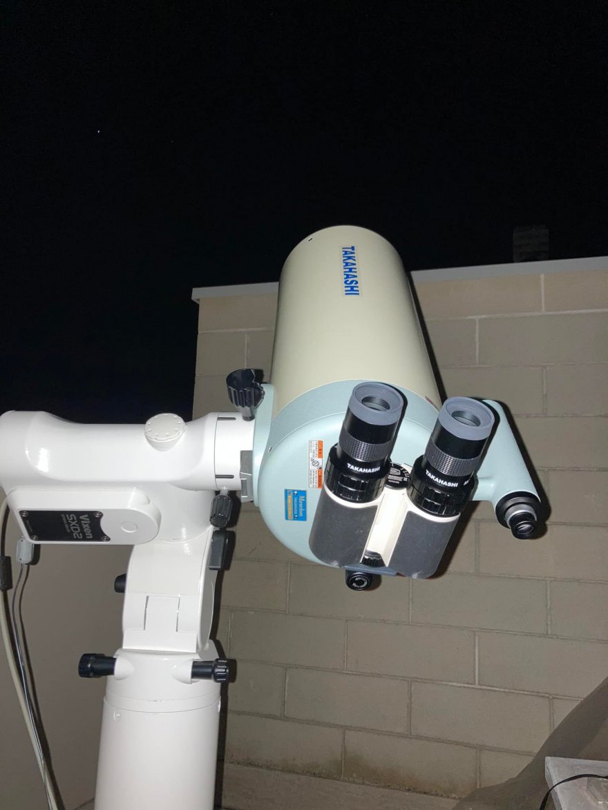

Cherubino ha fatto una dettagliata recensione. Io l ho usato intensamente in questi mesi di possesso e mi ha regalato le più belle emozioni degli ultimi anni. Del VMC, Sign strumento che in ogni caso raccomando, non ha le gorsse razze, non ne ha l'ostruzione, non ne ha il complicato sistema di collimazione di TUTTO.
Il Mewlon ha una lavorazione ottica eccellente con un contrasto e trasmissibilità, ergo nitidezza di immagine, superiore a molti 20 cm e provincia. Il fondo cielo nel Mewlon è Nero punto. Le stelle non sono i puntini teorici adimensionali che piacciono a me (APO Taka), ma sono mooolto concentrate e risaltano su quello sfondo nero di cui parlavo.
osservare Giove al tramonto del sole, quando non abbaglia molto, se acclimattato, è come osservarlo in un apo. La luna è il suo campo di battaglia e il coma non mi ha mai infastidito. Considera che tra i Mewlon, il Baby-Mu (Mewlon 180c) è quello che ha il maggior campo corretto. Cosa significa questo? Che se è un Lunar e planet Killer, in realtà a me è piaciuto molto di più nell'osservazione dei campi stellari (compatibilmente con il campo che può restituire) e dei DSo larghi.
Guardare M42 dal mio cielo di periferia cittadina, è uno spettacolo 3D e colorato garantito. Vedi le nebulosità contorcersi e le vedi tridimensionali per via dello stacco netto dal fondo cielo.
Il Bay-Mu mi ha impressionato in torretta. Con opportuni raccordi con cui sei a limite del suo non eccessivo backfocus, con la mia Maxbright II mi regala delle viste FANTASTICHE della Luna e di tutto il resto.
Mantiene la collimazione (che io non so fare su tutti i telescopi) per sempre. Considera che il mio è arrivato dal giappone ai vari importatori distributori europei con la collimazione di fabbrica. Collimarlo comunque è pari a quello che fai negli SC, salvo che tu non faccia danni.
E' leggero, sta nella parte di armadio in cui mi obbliga mia moglie tenere le mie "cianfrusaglie astronomiche", NON SI APPANNA MAI. Che aspetti?
Ti avviso...è uno strumento da rapporto f12 e come tutti i Cassegrain e Dk necessita di pazienza. Devi aspettare che si acclimatizzi. Di solito una oretta per il mio luogo. Ha biosogno della perfetta collimazione e del ottimo seeing per sviluppare visivamente tra le migliori immagini della categoria.
Considera che priam del baby-Mu ho avuto il C8HD che, insieme agli altri Sc che ho avuto nel passato, si è rivelato la peggiore esperienza astronomica ed economica della mia vita.
Il Baby-Mu si è ripagato nel giro di una settimana per avermi regalato emozioni che lo scaldabagno cinese (con tutto il rispetto per chi li fa funzionare bene) non ha potuto nemmeno lontanamente propormi in tre mesi di utilizzo.
Stasera sto osservando M42 e Rigel in torretta. Assurdo. pensavo che non mi sarei mai abituato agli spikes....ed invece ora mi spiace se non ci sono.
Allegato 46411
Perchè lo vendo (se lo vendo...)?Perchè sono un rifrattorista in primis e sto per orientarmi su un TSA120 o TOA130; perchè lo spazio nell'armadio è finito se non lo vendo, perchè tra qualche tempo conto di avere il suo fratellone maggiore in una comoda postazione fissa che al momento mi manca, perchè sono molto preso dalle osservazioni solari e poco ormai dalle riprese planetarie. Su astrobin trovi lavori eccellenti di riprese fatte con il Baby-Mu con uno speccio di 195 mm per via del mascheramento del bordo ribattuto anti rugiada
