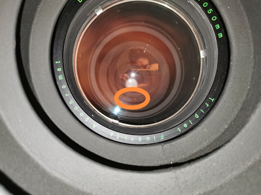

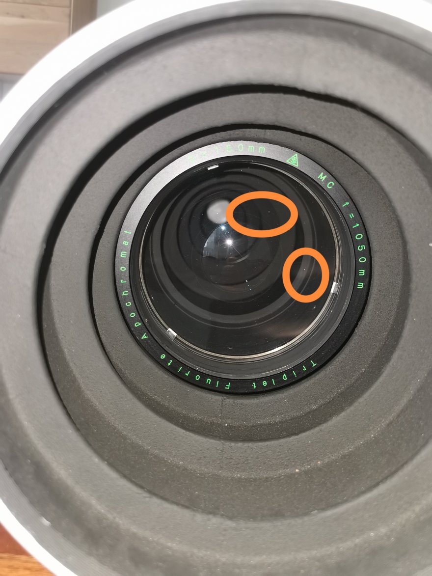

Lo strumento era ancora in ottime condizioni , come lo avevo preso . Presentava solo una passata maldestra con un panno che aveva lasciato un alone (derivante dagli ex proprietari che erroneamente pensavo fosse nella parte back del tripletto) e in piu due granelli di qualche mm si era annidati all' interno delle lenti ( prima e seconda).
Comunque ho fatto l'annuncio , con la massima trasfarenza e anche troppa, e dopo qualche mese finalmente ho trovato un astrofilo disposto a venire a casa mia per visionare con mano il telescopio. Il caso ha voluto che il tipo era un astrofilo con le palle ( mi scuso per il termine) e mi ha fatto notare che all' interno vi era la comparsa di un piccolo fungo.

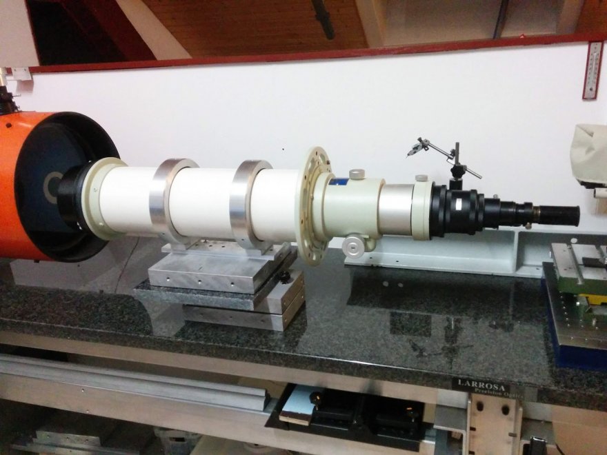

In primis subito sul banco ottico per testare la capacità dello strumento , che mostrava una risoluzione di 0,9" e per contrasto mostrava anche linee oltreil suo potere risolutore teorico

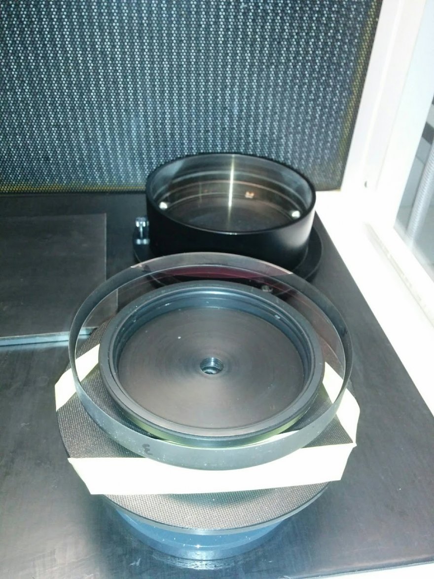

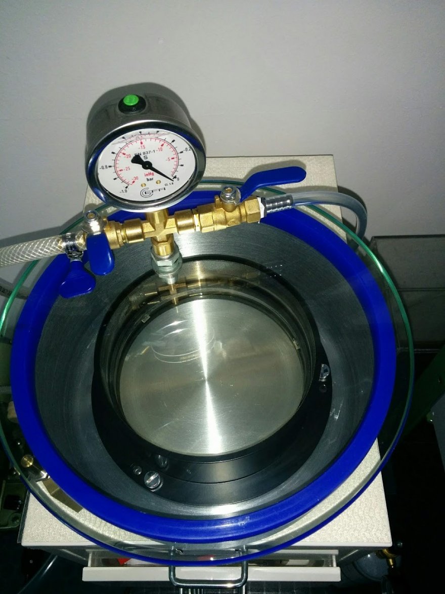

Il giorno seguente , la Domenica , il signore mi ha contattato proponendomi la sue soluzioni, e cioè pulizia esterna e riempimento in Argon della cella, e come seconda opzione rimozione della prima lente puliza e riempimento con gas inerte Argon.
Chiedendo e contemplando sui rischi mi sono deciso per la seconda opzione , rassicurato dal fatto che il signore ha gia operato su diversi rifrattori ed in particolare il restauro di un doppietto Zeiss proprio da 150mm.

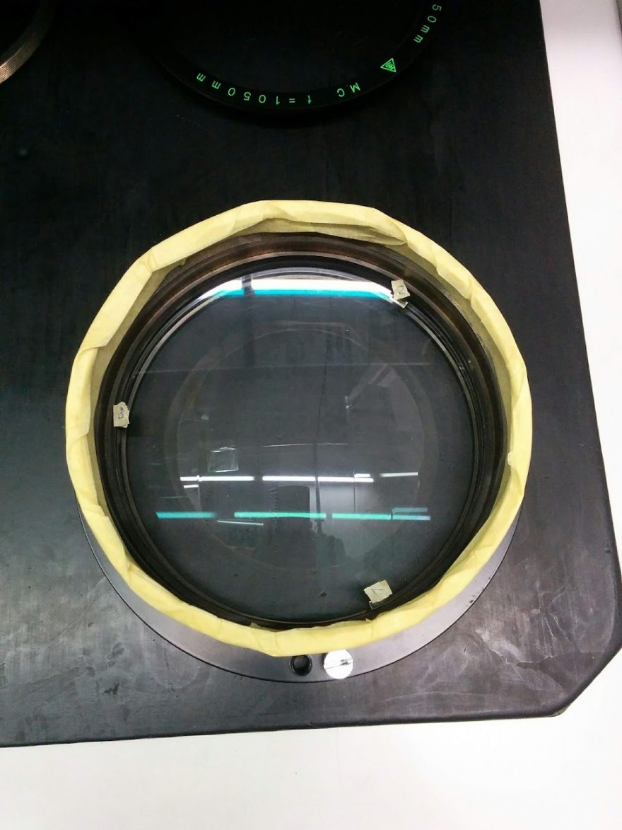

Allego alcune foto di prima, e dopo l' intervento.

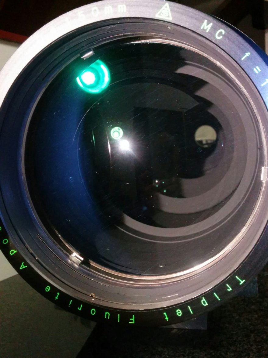

Fungo e I due grani residui all'interno, si nota anche l'alone all'interno.
Allegato 49644
Allegato 49645
Smontaggio prima lente, e riempimento con gas Argon
Allegato 49646
Allegato 49647
Allegato 49648

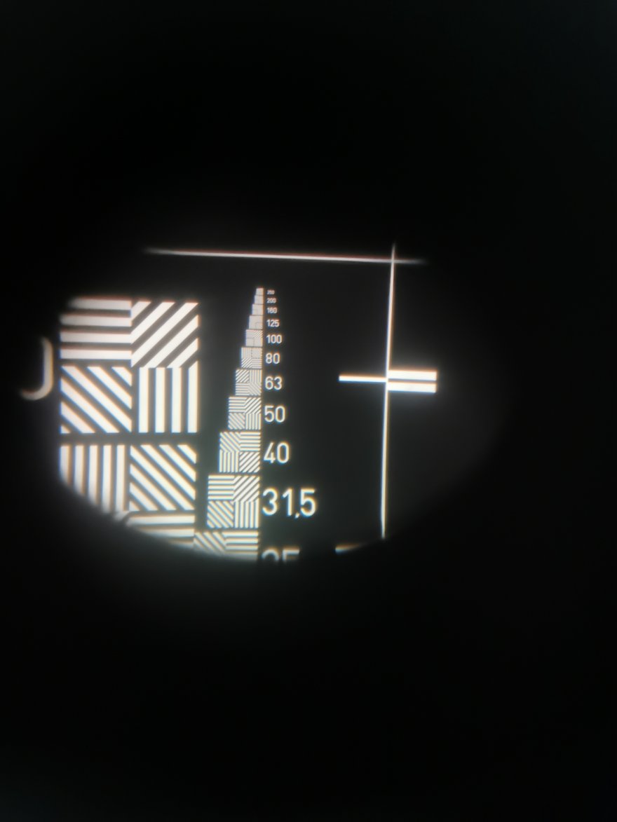

Allegato 49649Allegato 49650
Allegato 49651
Questo il test, la foto é ottenuta tramite cellulare quindi non é priva di aberrazioni dati dalla flessione ecc. del dispositivo tenuto in mano. Ad occhio nessun colore, solo una lievissima tonalità gallina e righe 160 nitidissime che corrispondono ad una risoluzione di 0.9". Si riuscivano a distinguere per contrasto le linee del 200. Quindi una buona performance.
Inoltre credo che il signor Larrosa abbia mitigato le tensioni sulla cella, ieri infatti ho notato un buon miglioramento dell'immagine extra focale. Sono cose che se uno non le vede non se ne accorge.
